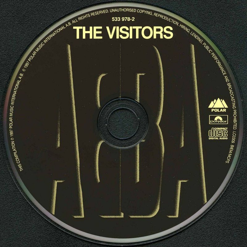

Az első zenei CD-k és az ABBA „The Visitors” jelentősége
Az ABBA "The Visitors" albuma az elsők között készült el digitális mesterszalagról, ami ideális jelölté tette a CD formátum bemutatására. A Polygram németországi gyárában gyártott lemez a világ első kereskedelmi forgalomba kerülő zenei CD-jeként vált ismertté, amely 1982. augusztus 17-én jelent meg. A gyártás felfutása gyors volt: néhány hónapon belül már mintegy 150 különböző album jelent meg CD-n, ami azt jelezte, hogy a kiadók komolyan veszik az új formátumot.
A CD egyik fontos ígérete az volt, hogy a hangminőség hosszú távon is stabil marad, szemben a bakelit lemezek kopásával vagy a kazetták szalagnyúlásával. A digitális tárolásnak köszönhetően a jel elméletileg nem romlik minden lejátszásnál, ami a korabeli marketingben is hangsúlyos szerepet kapott.
