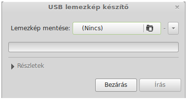

ISO lemezkép-fájl kiírása pendrive-ra Linux-on
A letöltött lemezképfájl tömörített (.gz) formában töltötte le. A lemezképfájl pendrive-ra történő kiírásához előbb ki kell tömörítenie a fájl. Ezt a műveletet elvégezheti a Fájlok alkalmzásban a letöltött fájlra jobb gombbal kattintva a megjelenő helyi menüből „Kibontás ide” menüelemet választva.
Linux-on több lehetőség is van arra, hogy egy telepítő ISO lemezkép-fájlt MicroSD memóriakártyára, vagy USB meghajtóra írjunk. Ennek egyik módja a rendszer alaptelepítéseként érkező USB Image Writer (Pendrive lemezkép-író). Ha Linux Mint-et használ, akkor ezt a Menü → Kellékek → Pendrive lemezkép-író alatt érheti el.
A program elindítása után adja meg a letöltött lemezkép-fájl helyét, az MicroSD-kártyát, vagy USB eszközt, amire szeretné felírni, majd kattintson az "Írás" gombra.
Ezek után káryán lévő támogatott eszközök listája szerinti eszközinformációs (dtb) fájlt kell átmásolni „device_trees” mappából az SD-kártyára „dtb.img” néven, majd az adott eszközbe helyezni a kártyát és elindítani a rendszert.
