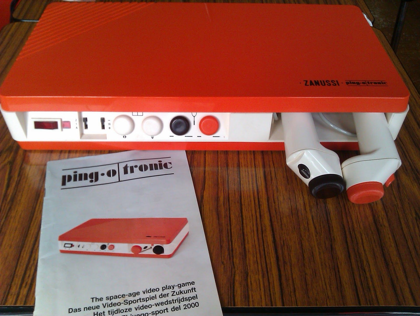

A Zanussi Ping-O-Tronic a korai otthoni videojáték-konzolok egyik kevéssé ismert, de technikatörténetileg nagyon érdekes szereplője. Olaszországban jelent meg a hetvenes évek közepén, és a korszak tipikus „pong-klón” gépei közé tartozott, ugyanakkor több szempontból is eltért az amerikai és japán versenytársaktól. A készülék gyakran együtt szerepelt a Magnadyme Alfa BE1022 televízióval, amely ideális megjelenítője volt a fekete-fehér, analóg videójelet kibocsátó konzolnak.

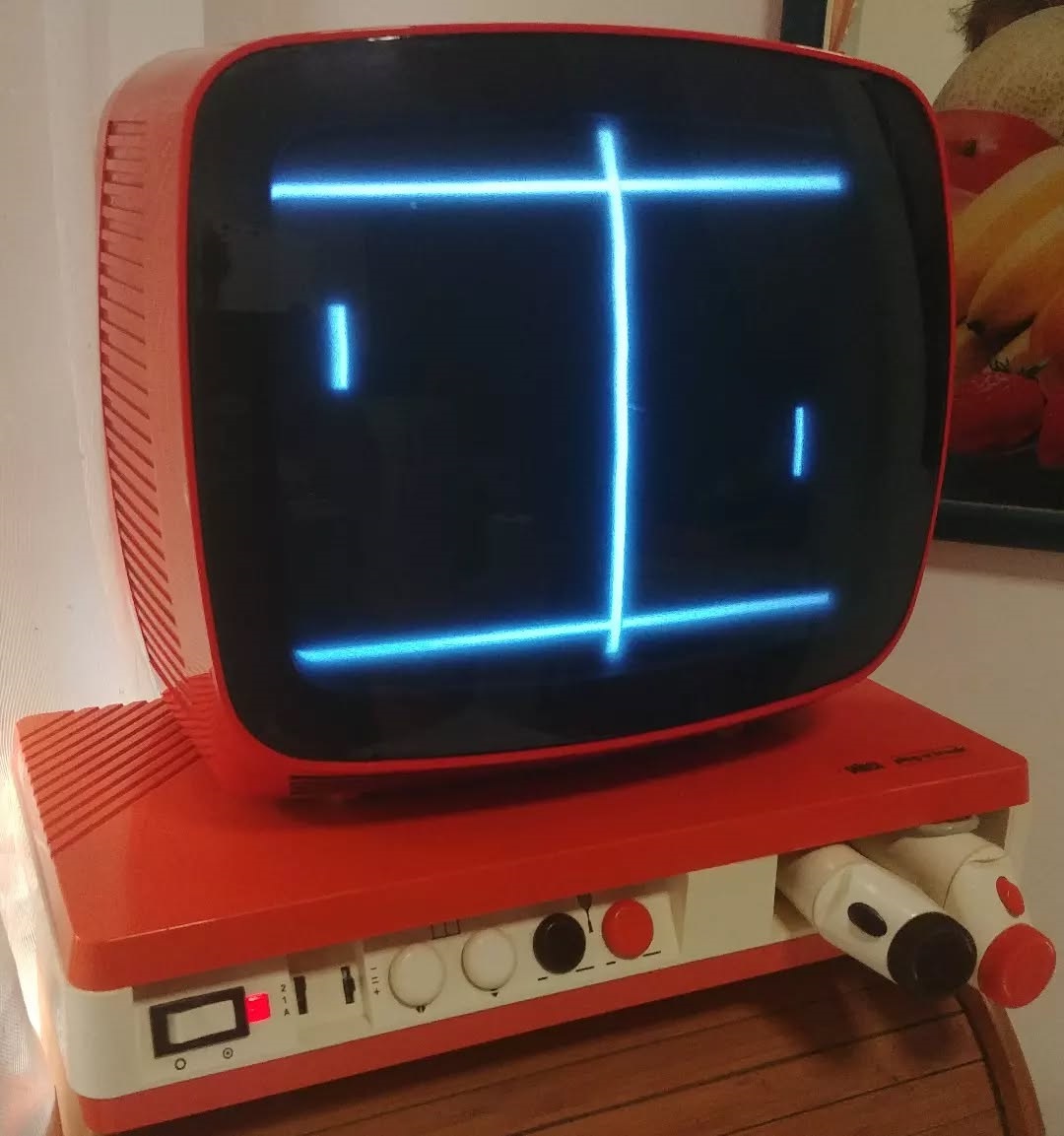

A Ping-O-Tronic esetében a videójel RF moduláción keresztül jutott a televízióra, így a felhasználó a TV egyik VHF/UHF csatornáján „fogta” a konzol képét. Ez a megoldás akkoriban teljesen szokványos volt, mivel a legtöbb háztartási TV-n nem volt külön kompozit bemenet, csak antenna csatlakozó. A Magnadyme Alfa BE1022 televízió – amely egy korabeli, olasz gyártású készülék – tipikusan ilyen RF-bemenettel rendelkező, analóg, katódsugárcsöves (CRT) TV volt, így ideális párost alkotott a Ping-O-Tronic-kal.
A konzol belsejében a játékmenetet időzítő áramkörök, számlálók, összehasonlító logika és egyszerű szinkronjel-generátorok valósították meg. A labda mozgását vízszintes és függőleges számlálók, az ütközéseket pedig komparátorok detektálták. A képernyő szinkronizálását (sor- és képszinkron) a TV szabványoknak megfelelően analóg áramkörök állították elő. A korszak európai pong-konzoljainál gyakran használtak olyan integrált áramköröket, mint a General Instrument AY-3-8500 sorozat, de a Ping-O-Tronic esetében a szakirodalom nem teljesen egységes abban, hogy pontosan mely IC-ket alkalmazták; valószínű, hogy a gyártás során több hardverváltozat is létezett.

A játékválasztás általában a konzol előlapján elhelyezett kapcsolókkal történt. Ezek a kapcsolók a belső logikai áramkörök bemeneteit állították át, így módosítva a labda viselkedését, a pontozás szabályait vagy a játékosok számát. A pontszám kijelzése sok korabeli gépen nem a képernyőn történt, hanem külön mechanikus vagy LED-es számlálóval; a Ping-O-Tronic esetében a források szerint a pontozás megjelenítése egyszerű, képernyőn kívüli vagy minimális grafikus formában történt, ami illeszkedik a korszak technikai korlátaihoz.

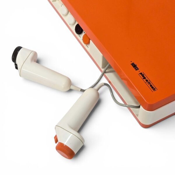

Vezérlők: potméterek és egyszerű kezelőszervek
A korai pong-konzolok egyik jellegzetessége a forgatható potméter alapú vezérlő (paddle). A Ping-O-Tronic is ilyen elven működő kontrollereket használt: a játékos egy forgatógombbal mozgatta az ütőt a képernyőn fel-le (vagy bizonyos játékmódokban balra-jobbra). A potméter analóg feszültségszintjét a konzol belső áramkörei digitális pozícióvá alakították, amely meghatározta az ütő helyzetét a képernyőn.
Érdekesség, hogy egyes Ping-O-Tronic változatoknál a vezérlők a konzol házába voltak integrálva, míg más variánsoknál kivehető, kábellel csatlakozó kontrollereket alkalmaztak. Ez részben gyártástechnológiai, részben ergonómiai kérdés volt: az integrált vezérlő olcsóbb és egyszerűbb, de kevésbé kényelmes több játékos számára; a különálló kontrollerek viszont rugalmasabb játékpozíciót tettek lehetővé.

A Magnadyme Alfa BE1022 televízió egy korabeli, olasz gyártású, katódsugárcsöves készülék, amelyet gyakran együtt említenek a Zanussi Ping-O-Tronic-kal. A TV technikailag a korszak tipikus európai szabványait követte: analóg, RF-bemenettel, mechanikus vagy korai elektronikus csatornaválasztóval, fekete-fehér képcsővel. A BE1022 típusjelzés egy konkrét modellre utal, amely méretben, kialakításban és elektronikai felépítésben jól illeszkedett az otthoni videojáték-konzolok igényeihez.
