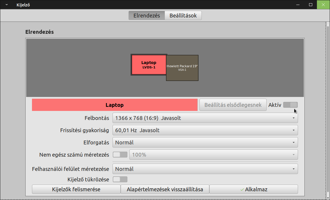

#8 Tudnál mutatni képernyőképet a megnyitott Kijelzők alkalmazásról, amikor a laptophoz vagy számítógéphez csatlakoztatva van a TV is, azaz, amikor megjelenik a Linux Mint embléma?
Nem szokott ezzel gond lenni.
A Linux Mint 17, 18, 19 vagy 20 kiadását használod?
Képernyőkép készítése:
Menü > Kellékek > Képernyőkép
... az alap 0 másodperces késleltetést a képernyőkép készítése előtt érdemes mondjuk, 10 másodpercre átállítani. Ha ablakról készül a képernyőkép, azt kell bejelölni, ha az egész Asztalról, akkor azt. Érdemes bejelölni az egérkurzor megjelenítését is (hasznos lehet bármikor). A képek mentésére legjobb választás a Képek könyvtár.
Az elkészített képeket webes oldalak segítségével tudod velünk megosztani. Ajánlott itt, a fórumon az ingyenes Imgur vagy az imgBB weboldalak egyikének használata a megosztáshoz. Érdemes regisztrálni is a kép feltöltéshez, de nem kötelező, csak ajánlott. A feltöltött kép az oldalakról megosztható (share funkció), azaz ide, a válaszba a megosztható linket elegendő betenni, nem kell közvetlen foglalkozni azzal, hogy megjelenjen a kép a válaszban.

#9 Itt lehet megnézni:
Menü > Beállítások > Rendszerinformációk
