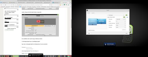

A noteszgépem a külső képernyőtől jobbra van. A noteszgépet szeretném elsődleges kijelzőnek beállítani. A kijelző beállításainál az ábrán szépen elrendezem, el is fogadja, hogy az az 1-es, de a panel meg a főmenű a baloldali képernyőn marad.
Hogy tudnám valóban elsődleges képernyővé tenni a jobboldalon levő gépet?

Az asztali környezetem Xfce. A képen látszik mindkét kijelző, a jobboldalon meg az, hogy a laptopom van megjelölve elsődlegesnek, mégis a balaoldalon van a panel. Nem használok rendszeresen 2 kijelzőt, ezért nem szeretném a panelt ide-oda huzogatni, ha nem muszáj. Érdeklődök, hogy van-e valami egyszerű, automatikus megoldás, hogy az elsődleges képernyő valóban elsődleges legyen.

Most az Arandr és az Lxrandr is meglett, azzal be tudom állítani, hogy a panel velem szemben, a gépen maradjon, de az már nem megy, hogy folyamatosság legyen a két képernyő között, tehát ha valamit át akarok húzni a laptopról a képernyőre, akkor jobbra kell húznom és akkor a képernyőn balról bejön.
Ha nincs megoldás, akkor belenyugszom, csak csodálkozom, mert ez olyan egyszerű ügynek látszik.
Arandr
#9 tehát ha valamit át akarok húzni a laptopról a képernyőre, akkor jobbra kell húznom és akkor a képernyőn balról bejön.
Ezzel sajnos nem lehet mit kezdeni, mert ez így működik. Ha nagyon zavaró, akkor a monitort fizikailag át kell helyezni a másik oldalra. Ha megoldható.

#11 A beállításról képeket? Nem tudom, még milyen képek kellenének, ezt most lefényképeztem, mert a printscreen nem működik ilyen esetben. Így néz ki a beállítás, amikor a panel jó helyen van, az extra képernyő tőlem balra, de jobbra kell kivinni a cuccokat, hogy az extra képernyőre balról becsúsztassam. Úgy lenne kellemes, ha folyamatosság lenne a két képernyő között.
Nem tudom a képernyőt jobboldalra tenni, ahhoz át kellene bútorozni, annyit nem ér. Azt hittem, van egyszerű megoldás erre az egyszerű problémára.

#9 Most mindkét monitor aktív (bekapcsolva).
A többi beállítás ugyanez.
A Kijelző alkalmazásban, ha megfogom az egyik téglalapot, akkor áthúzhatom balról jobbra és viszont..
Ablakot képes vagyok áthúzni egyik monitorról a másikra.
Az asztali környezet Cinnamon.

#18   Azt hiszem, ez már kiderült. Az Arandr egy problémát oldott meg, hogy az elsődleges képernyő valóban elsődleges lett, vagyis a tálca a főmenűvel előttem marad, nem ugrik át a tőlem balra levő extra képernyőre. A szokásos kijelző-beállításban hiába jelöltem be, hogy ez az elsődleges, mégis a baloldali képernyőre kellett nyúlkálni.
Könnyedén át lehet csúszkálni az egyikről a másikra, csak ellenkező irányban. A laptopon jobbra ki, az extra képernyőn balról be. Annak ellenére, hogy az Arandr-on a valóságos helyzet látszik, ahogy azt a korábbi képen mutattam.

#19 Az Arandr egy problémát oldott meg, hogy az elsődleges képernyő valóban elsődleges lett, vagyis a tálca a főmenűvel előttem marad, nem ugrik át a tőlem balra levő extra képernyőre. A szokásos kijelző-beállításban hiába jelöltem be, hogy ez az elsődleges, mégis a baloldali képernyőre kellett nyúlkálni.
Ez a rész megoldódott tehát.
A külső monitor milyen kábel csatlakozóval, és esetlegesen további milyen kütyükkel van csatlakoztatva a noteszgépre?
Ez akkor nem oldódott meg.

Persze, hogy kézzel huzigálom a téglalapokat az Arandr-ban éppügy, mint a Kijelző beállításokban. Másképp nem is lehet. Az Advanced/Speciális fül semmi ilyesmit nem tartalmaz.
Igen, próbáltam balra a noteszgépet és próbálgattam a primary-t mindkettőn. A Beállításokban mindenképpen az extra képernyőre, vagyis tőlem balra kerül a tálca, az Arandrban legalább a tálca előttem van. Bármelyiket használom, jobbra ki-balról be.
Amikor pop-up kinyílik a Kimenetek menü, akkor sehogy se lehet képernyőképet készíteni.

#24 A képen ugyan helyesen a bal oldalon van a noteszgép kijelző, de nem elsődleges! Miért nem?
https://ibb.co/fCYK1tH
--left-of, --right-of, --above, --below, --same-as
Ah #26 Ahhoz igazodik, ha a Beállítások-Kijelzőket vagy az Arandr-t igazítom utoljára.
Most szépen végigzongorázom az összes lehetőséget. A valóságban a noteszgép az orrom előtt van, az extra képernyő balra és azt szeretném, ha a fő kijelző tálcával a noteszgépen lenne és ha valamit csúsztatok a noteszgépről balra, akkor az jöjjön be a képernyőre jobbról. De vagy az egyik kívánságom teljesül, vagy a másik.
A Beállításokon
B1. Jobboldalt notesz elsődleges, balra képernyő, > tálca rossz helyen, a képernyőn, csúsztatás jó irány
B2. Jobboldalt notesz, balra képernyő elsődleges > ugyanaz, mint B1
B3 baloldalt notesz elsődleges, jobbra képernyő (nem a valóságnak megfelelően), > elsődleges a helyén csúsztatás fordított
B4. baloldalt notesz, jobbra képernyő elsődleges.> ugyanaz, mint B3.
Ugyanez Arandr-ral
A1 Jobboldalt notesz elsődleges, balra képernyő > tálca helye rossz, balra, mozgatás jó irány
A2. Jobboldalt notesz, balra képernyő elsődleges > tálca jó, marad a noteszen, mozgatás rossz irány
A3 baloldalt notesz elsődleges, jobbra képernyő > tálca balra, rossz, mozgatás iránya jó
A4. baloldalt notesz, jobbra képernyő elsődleges.> tálca jó helyen, mozgatás rossz irány
Ez a  képen a Beállítás-Kijelző látható, vagyis az B1
