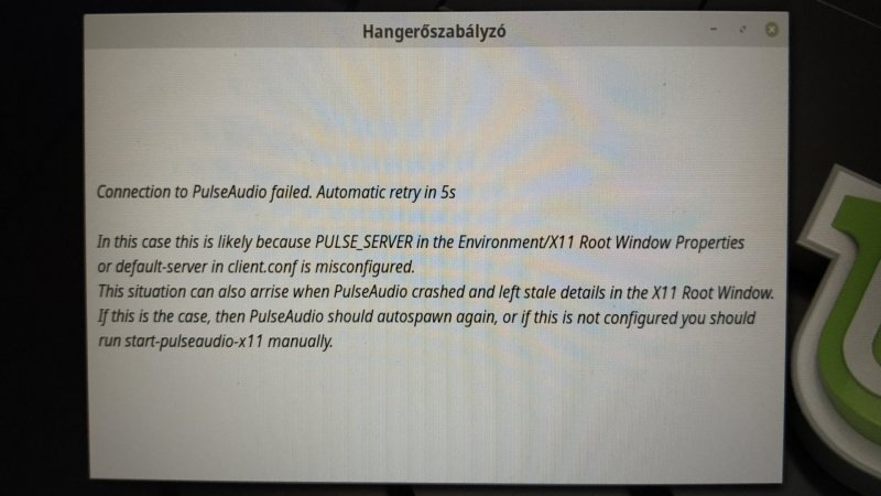

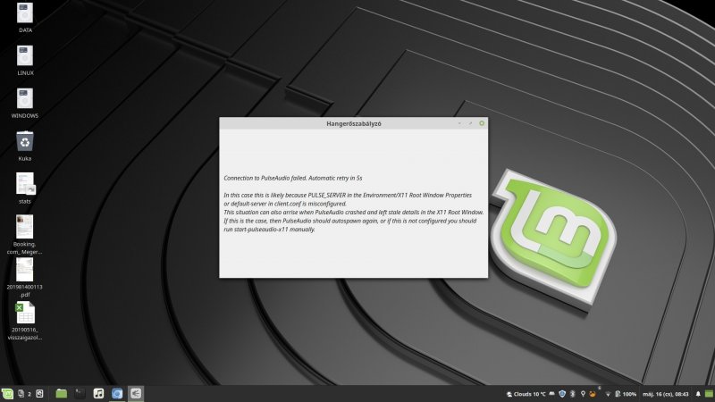

"Connection to PulseAudio failed"
FoxiMaxi képe
PulseAudio nem indul
Mi lehet a probléma? Hogyan tudnám megszüntetni?
(Mint 19.1, Cinnamon)

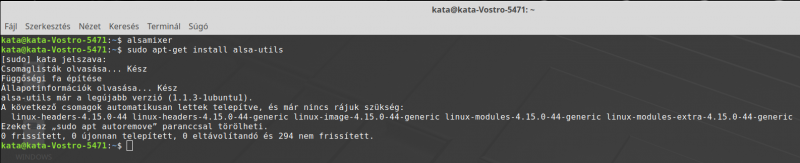

Telepítés:
sudo apt-get install alsa-utils
Indítás (terminál):
alsamixer
És kiválasztod a hangkártyád ... (írja, hol, talán F6)
Hangrendszer alapra állítása (terminál):
sudo alsactl init

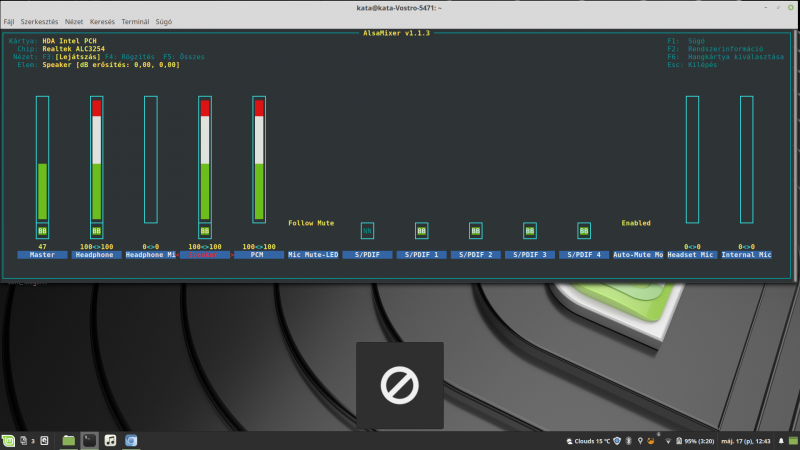

FoxiMaxi képe
Kiadtam a fenti parancsot (sudo apt-get install...), de rögtön azt üzente h már telepítve van a legfrissebb verzió:
A programot elindítva és az F6-ot nyomkodva csak ez jelenik meg:
(F6-ot megnyomva ez a jel bukkan fel. Mintha nem érzékelne semmit. Változás sincs semmi.)
Ezután kiadtam a sudo alsactl init parancsot is, változás a fentiben, és máshol sincs, semmi... A hibaüzenet u.az mint a nyitó posztban.
kimarite képe

 nem fut a Pulseaudio szerver.
#2 (F6-ot megnyomva ez a jel bukkan fel. Mintha nem érzékelne semmit. Változás sincs semmi.)
Mert nem fut a Pulseaudio szerver. Az imént (22:00) írtam teszteket. A kimenetek kellenének és kérdeztem is. Valami egzotikus hangkártyád lehet.

#2 A képen az S/PDIF némítva van. Az M oldja fel a némítást.
Ez a probléma akkor is jelentkezik, ha rossz kimenetet adsz meg valamelyik grafikus alkalmazásban, netán a hangerőszabályzóban.
