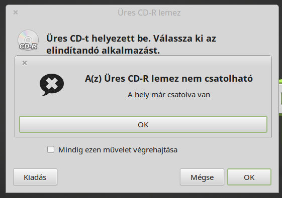

Már több éve Mint-et használok, a mostani rendszerem laptopon: Linux Mint 18.3 Sylvia 64-bit Mate. Még nem volt szükségem cd írásra, csak most kellett volna egy audio cd-t írnom. Az üres lemez behelyezésekor ezt a képet kapom. Ha leokézom, a Brasero látja, engedi a projectet is, de amikor írni akarom, kidobja az üres lemezt.
Próbáltam egy asztali géppel is (azon 19.2, Mate rendszer van), de ugyanaz a helyzet. Az írott CD-ket olvassa mindkét gép, nem gondolom, hogy a meghajtókkal lenne baj.

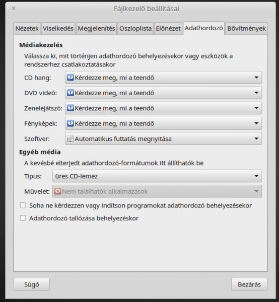

A gond, hogy bármit állítok a fájlkezelőben, pl. hogy ne csináljon semmit a behelyezéskor, mindig kiírja, hogy a lemez már csatolva van. A vezérlőpultban pedig alapból nem talál alkalmazásokat az üres cd megnyitására.

#5 A megoldás ez lehet.
Ezt a MIME tipust kell betenni a Brasero indítójába: x-content/blank-cd
Szövegszerkesztőt kell használnod, és admin joggal szerkesztheted a fájlt.
Ennek grafikus módszere:
Szöveges fájl szerkesztése rendszergazda jogosultsággal, grafikus alkalmazások használatával
A fájl neve: brasero.desktop
Látható neve: Brasero
A MimeType sort kell szerkeszteni.
A sort az ; karakterrel kell lezárni.
A szerkesztés előtt készíts biztonsági mentést az eredeti fájlról (terminálban | egyetlen parancssor egyben):
sudo cp /usr/share/applications/brasero.desktop /usr/share/applications/brasero.desktop.ORIG
Ha a másolás sikeres, semmilyen üzenet nem jelenik meg, csak a készenléti jelzés, a prompt ($) tér vissza.
A sor jelenleg ez:
MimeType=application/x-cd-image;application/x-cdrdao-toc;application/x-cue;application/x-toc;audio/x-scpls;audio/x-ms-asx;audio/x-mp3-playlist;audio/x-mpegurl;application/x-brasero;x-content/audio-cdda;x-content/video-dvd;x-content/video-vcd;x-content/video-svcd;x-content/image-picturecd;
A módosított sor (kiemeltem a változtatást):
MimeType=application/x-cd-image;application/x-cdrdao-toc;application/x-cue;application/x-toc;audio/x-scpls;audio/x-ms-asx;audio/x-mp3-playlist;audio/x-mpegurl;application/x-brasero;x-content/audio-cdda;x-content/video-dvd;x-content/video-vcd;x-content/video-svcd;x-content/image-picturecd;x-content/blank-cd;
