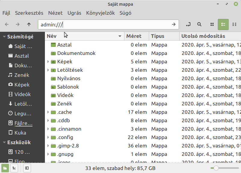

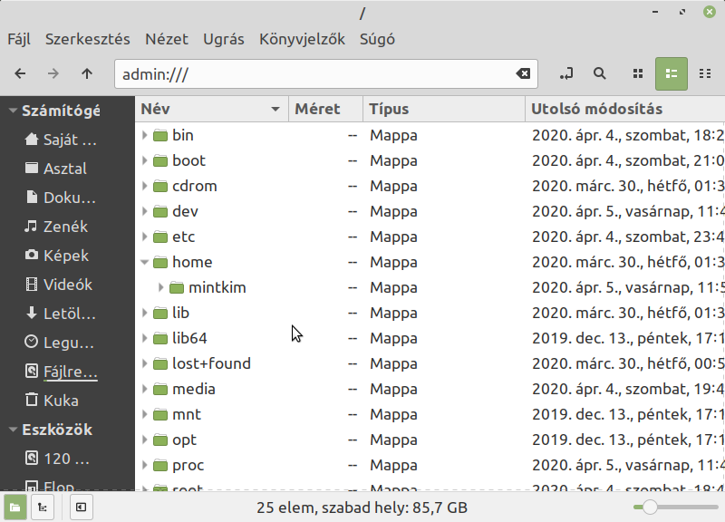

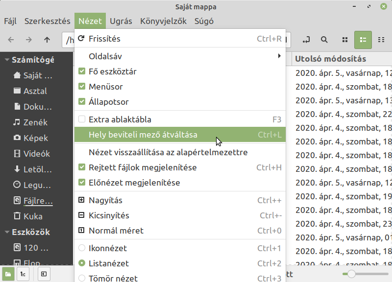

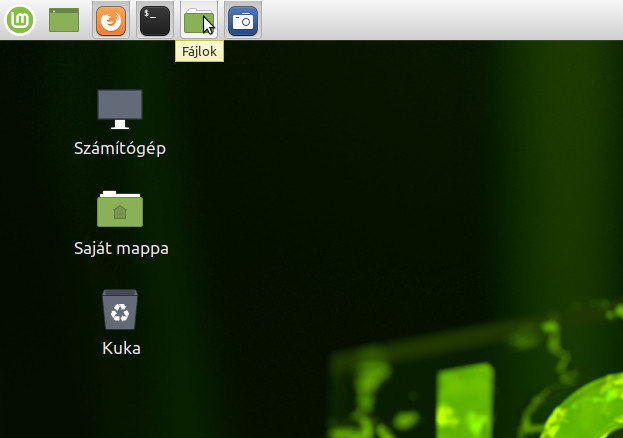

Nyisd meg a fájlkezelőt.
Válaszd ki a Hely beviteli mező átváltása elemet,
vagy nyomd meg a Ctrl és az L billentyűket megközelítőleg egyszerre (Ctrl + L).
Nézet > Hely beviteli mező átváltása
A Hely beviteli mezőben jelenleg a saját könyvtáram elérési útja látható.

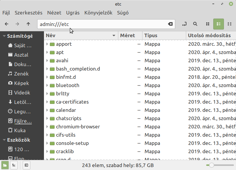

Írd be az admin:/// elérési utat a Hely beviteli mezőbe.
Nyomd meg a nyíl elemet, vagy üss Entert.
A rendszerbe, a gyökér könyvtárba lépéshez admin jog szükséges.
Írd be a felhasználói jelszavad, majd nyomd meg a Hitelesítés elemet.

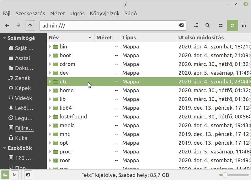

A gyökér könyvtárban vagy. A home könyvtár alatt ott a saját könyvtárad (ide ne lépj be).

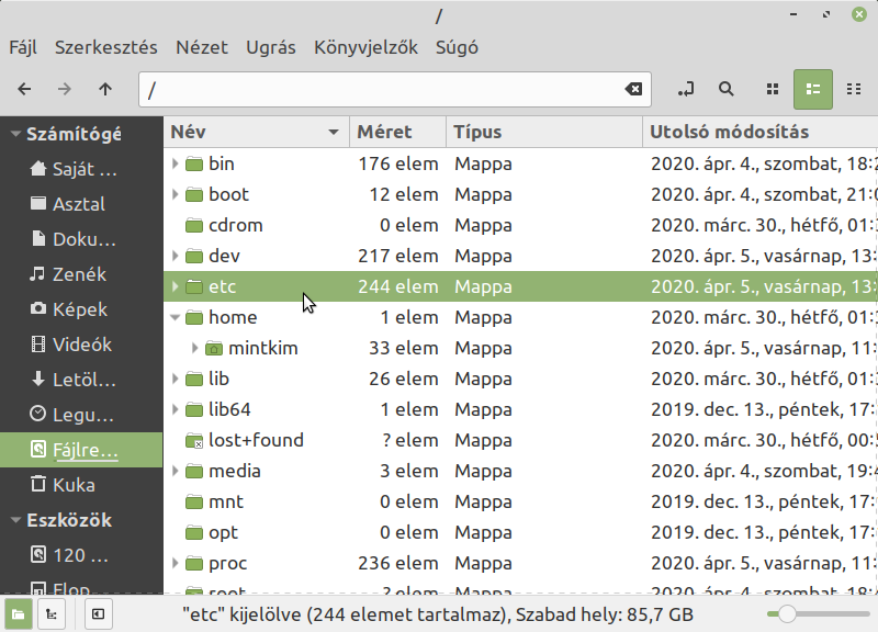

A példában a szerkeszteni kívánt wodim.conf fájl az etc könyvtárban található.
Nyisd meg a könyvtárat.
A könyvtárak tallózásánál tartunk. Keresd meg az általad szerkeszteni kívánt fájlt.
Az etc könyvtár megnyitva, látod a tartalmát.
Kezd beírni az általad keresett fájl, esetleg könyvtárnevet. Én megtaláltam.

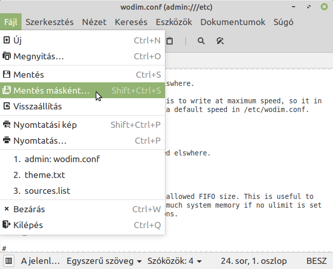

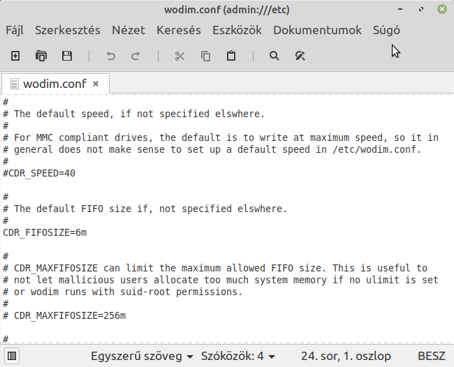

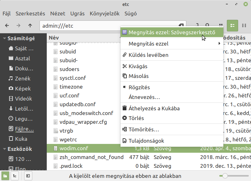

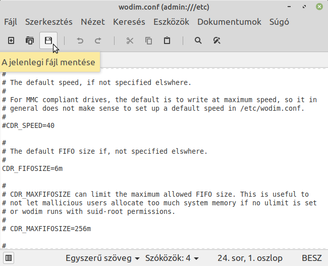

Nyisd meg a szöveges fájlt a Szövegszerkesztővel. Egér jobb gombos menü:
Megnyitás ezzel: Szövegszerkesztő
A szövegszerkesztőben látható a wodim.conf fájl tartalma.
Az ablak fejlécében látod, hogy admin joggal nyitottad meg a fájl, ezáltal nemcsak olvasni, hanem szerkeszteni is tudod.
...a probléma megoldás alkalmával a CDR_FIFOSIZE=12m sort szerkesztettük.
A beállítás változtatásra került: 12m-ről 6m-re.
(Fórum téma: https://linuxmint.hu/comment/35801#comment-35801)

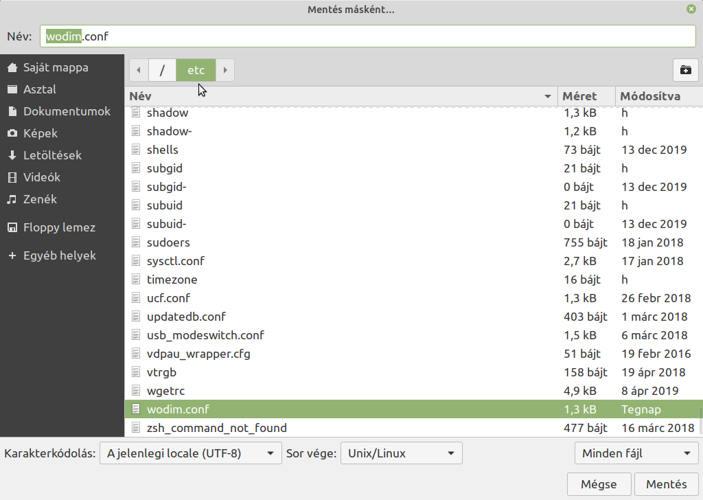

Mentsd el más néven az eredeti fájlt.
A szerkesztés elkezdése előtt készíts biztonsági másolatot az eredetiről!
A biztonsági másolat helye általában az eredeti fájl helyével megegyező könyvtár.
Érdemes lehet külső meghajtóra is menteni még egy lépésben, azaz második másolatként.

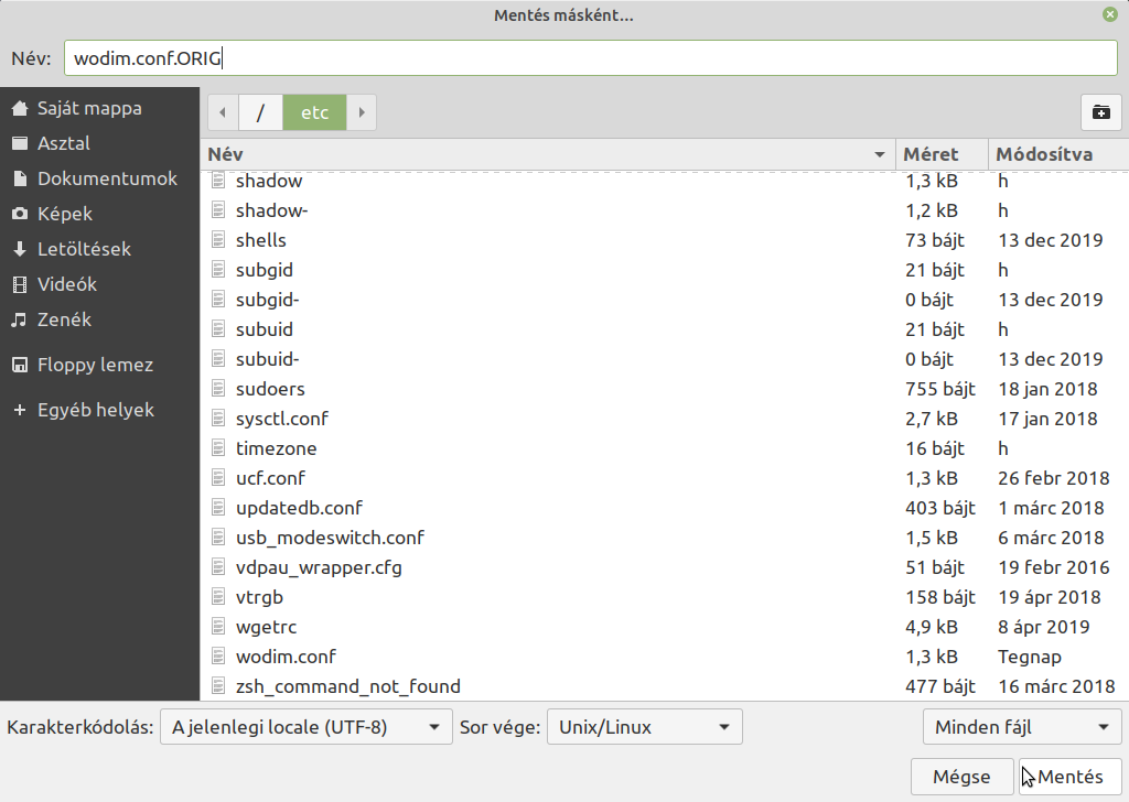

A fájl eredeti neve:
wodim.conf
A biztonsági mentés neve_
wodim.conf.ORIG
Nyomd meg a Mentés elemet.
Látható, ugyanabba a könyvtárba (etc) mentem el az biztonsági másolatot is.
Így könnyen megtalálom, nem kell különösebben keresni sem, ha például az eredeti állapotot vissza kellene állítani.

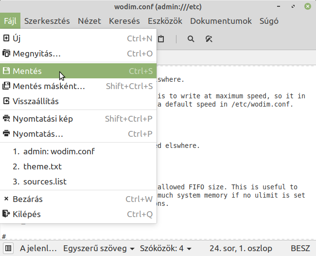

Most már nekiállhatsz a szerkesztésnek...

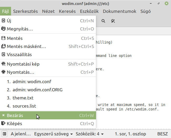

A szerkesztés után mentsd el a változtatást.
Megteheted
-- a mentés ikonra kattintva,
-- vagy menü elem segítségével, gyorsbillentyű használatával.

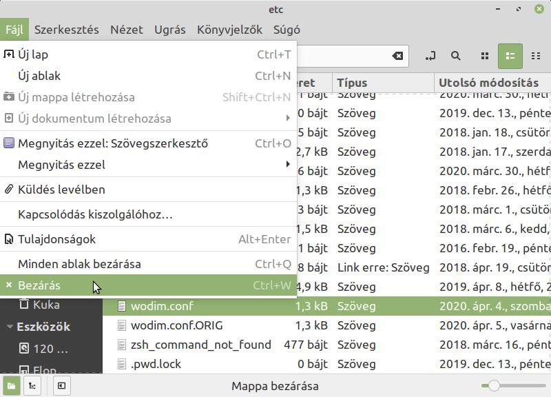

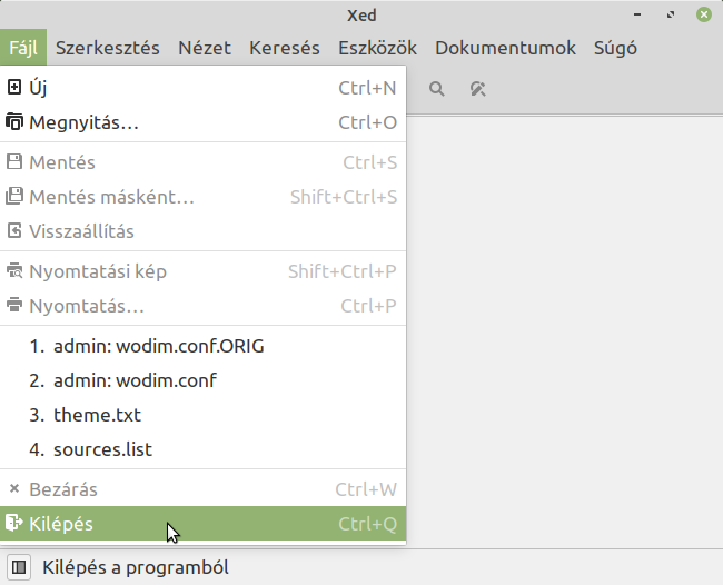

Zárd be a szerkesztett fájlt.
Zárd be az admin joggal indított szövegszerkesztőt.
Zárd be az admin joggal indított fájlkezelőt.
Az ablakban látható a fájl eredeti változata és a biztonsági mentés.

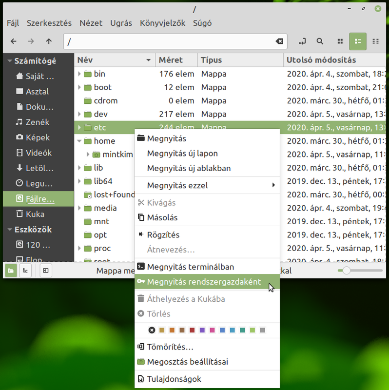

Létezik egy másik módszer is

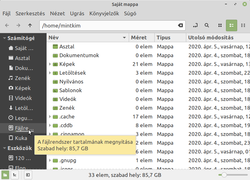

Nyisd meg a fájkezelőt, és kattints a Fájlrendszer elemre
Keresd meg azt a könyvtárat, ami neked kell.
A példában a etc az.
Az egér jobb gombos menüben válaszd a Megnyitás rendszergazdaként elemet,
A lépések innentől ugyanazok, mint a másik módszernél...
