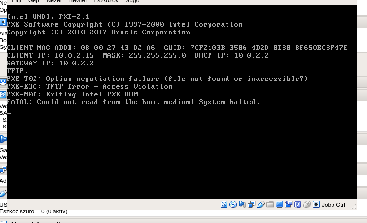

Most megnyílik a virtuális gép, és ott ez jelenik meg:
FATAL: No bootable medium found! System halted.
Ezt hogy lehet kijavítani? Gugliztam, angol válaszokat találtam, de nem értem, úgyhogy arra kérlek, magyarázd meg nekem.

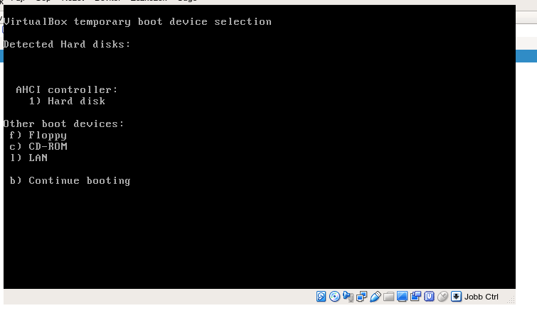

Kösz, atime, de előbb még megmutatom ezt a képet, ami úgy jött elő, hogy gyorsan megnyomtam az F12-t a Win8 indulásakor. Ez nem mond semmi újat?

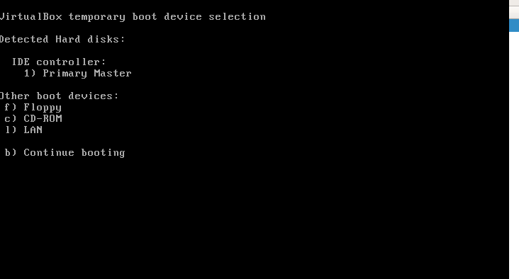

Ez meg a Windows 3.1-ről, ami pont ugyanúgy nem akart megnyílni, beleeftizenkettőztem az indulásnál. A telepítésnél találomra választok a felkínált lehetőségekből (lemez, stb)És rákattintottam a b-re

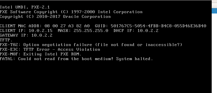

#20 A PXE telepítő hálózatos. Honnan „szedted”?
https://en.wikipedia.org/wiki/Preboot_Execution_Environment
http://www.ccboot.com/pxe-boot-windows.htm

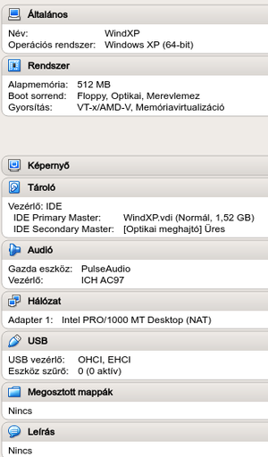

Az XP sem indul nekem. Most újra telepítem, és lépésről lépésre kérdezek rá, hogyan telepítsek.

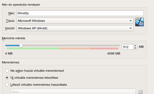

1.a Memória mérete - 512 MB szükséges, 4MP-n áll a csűszka, mennyit állítsak be?
  b. Új virtuális merevlemez készítése OK?

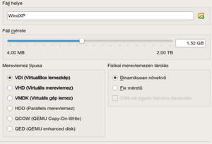

2. a. 1.5 GB jó?
    b. VDI OK?
3. Itt nézzek meg valamit alaposabban?
4. Ez az eredmény. Ha erre b-t kattintok, akkor jön a FATÁL: No bootable medium found. System halted.
Megoldható ez fatál nélkül?

#30 Először is a beállitások az XP-nél: Memőria 1 GB Merevlemez 20 GB vdi is jó. Lenni kell egy Windows XP lemeznek vagy letötöltött ISO fájlnak. Az XP általában 32 bites, de létezik belőle 64 bites is. Nem tudom melyik van neked azt kell választani, persze hogy leáll ha nem adsz neki telepitőt.
Akkor világos
"Lenni kell egy Windows XP lemeznek vagy letötöltött ISO fájlnak."?
Na, akkor így világos. Meg voltam győződve, hogy ez valamilyen szinten be van építve a Virtualboxba, ezért kell választani. Ha azt az operációs rendszert telepíti, amit adok neki. Így furcsa, hogy előre el kell dönteni, melyik legyen, elég lenne egy felszólítás, hogy tegye be a lemezt vagy adja meg az ISO fájlt.
