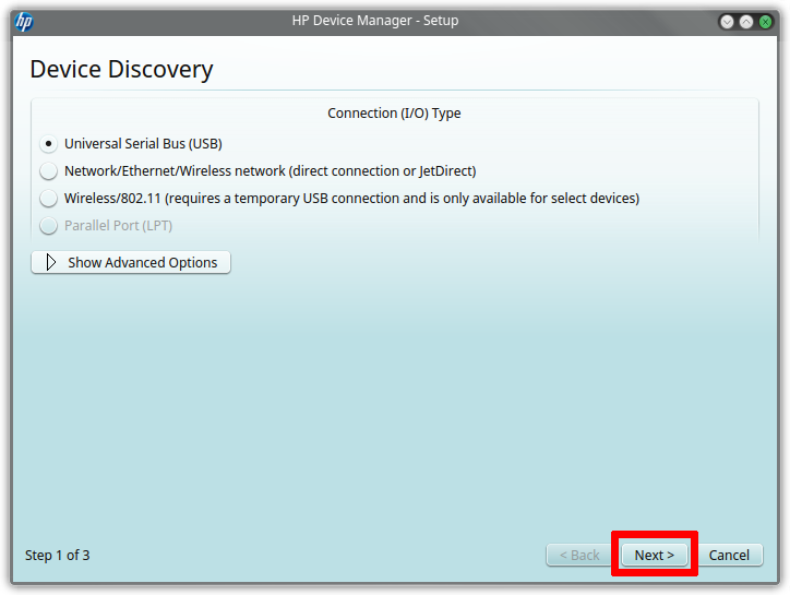

Do you want to setup printer in GUI mode? (u=GUI mode*, i=Interactive mode) : <enter>
 Ezen a ponton grafikus módba váltott a telepítő.
Device Discovery
Select Device

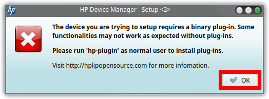

Plugin error
Itt sajna elakadt a telepítés a fenti hibával. Miután vissza kerültem az előző ablakba, a CANCEL gombal kiléptem a telepítőből és vissza tértem a terminálhoz.
Itt kiadtam a hibajelzés ablakban említett hp-plugin utasítást.
Driver Plug-in Install

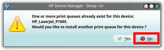

A telepítés végén feltett kérdésre
print queue
A "No" gomb kiválasztása után az "error: Unable to lock /home/szzs/.hplip/hp-systray.lock. Is hp-systray already running?" hibaüzenet fogadott a terminálban és ekkor vettem észre, hogy a HP értesítési ikonja már aktív.
A <CTRL+c>, majd a <CTRL+d> lenyomásával bezártam a terminál ablakot és az értesítési területen található HP ikonon jobb egérgombra felbukkanó menüben kiválasztottam a "HP Device Manager..." menüpontot és sikeresen kinyomtattam a tesztoldalt.

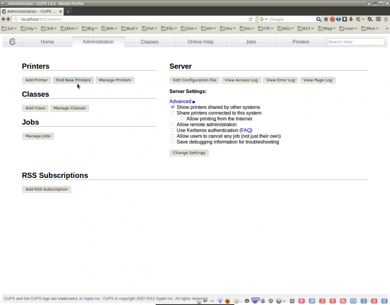

Ami nagyon fura, hogy a http://localhost:631(külső hivatkozás)  nem érhető el a gépemen. Lehet, hogy itt van a bibi?

#30 „Ami nagyon fura, hogy a http://localhost:631(külső hivatkozás) nem érhető el a gépemen. Lehet, hogy itt van a bibi?”
Nem hiszem.
Szerk:
Próbáld ezt:
http://localhost:631/printers(külső hivatkozás)
(Nekem legalábbis az előbb itt sikerült Mint alól (bár nem hinném, hogy a disztrónak jelentősége van.
* Aha, néha én sem értem el, a Firefoxban „Az oldal nem jeleníthető meg”, de ilyenkor egy ki-bejelentkezés Ubuntu és Mint alatt egyaránt segít.)
Amennyire én tudom, a .ppd fájl a lényeg, az hajtja meg a nyomtatót. Itt az adminisztrációnál(külső hivatkozás) hozzá lehet adni új nyomtatót. Nem tudom mit fog neked felajánlani a driver kiválasztásánál, de ott akár közvetlen is be lehet tallózni a .ppd fájlt.
Néhány hozzászólással korábban ezért ís írtam, láttam a Drive-ra feltöltött telepítési folyamatban egy ilyen sort: foo2zjs/PPD/HP-LaserJet_1020.ppd.
Ha tudod, mi volt korábban a PPD-fájl elérési útvonala, akkor talán érdemes figyelni, hogy az most változik-e, mert lehet, hogy ez a megoldás egy másik PPD-t használ és ezért működik a dolog a találatokon.

# localhost:631 | CUPS
#30 Egyszerűen csak gépeld be, hogy
    localhost:631
majd üss Enter-t
Mely CUPS csomagok vannak telepítve a rendszereden? Alábbi parancs megmutatja;
dpkg --get-selections | grep cups
Ezen alkalmazás használja ezt a portot.

A http://localhost:631
(külső hivatkozás)
egyáltalán nem él, se /printers, se /admin opcióval, újraindítás után sem. Firefoxból, Operából is próbáltam (A Firefox nem képes kapcsolatot létesíteni a(z) localhost:631 helyen lévő kiszolgálóval.)

RE:RE:# localhost:631 | CUPS
#36 'A Firefox nem képes kapcsolatot létesíteni a(z) localhost:631 helyen lévő kiszolgálóval.'
Állítsd le,
http://archlinux.hu/f%C3%B3rumt%C3%A9ma/hp-deskjet-3420-nyomtat%C3%B3t-n...(külső hivatkozás)
majd indíts a CUPS háttérfolyamatot
sudo service cupsd stop
sudo service cupsd start
Mi történik? .. Ezt nem állítottad le grafikus beállító felületen?
Majd
localhost:631
Tűzfalszabályokat IPTABLES-be egyénileg írtál?
http://www.linux.org.ru/forum/admin/608921(külső hivatkozás) (csak példa, hogy gond lehet)
Próbáld a kapcsolatod szerkesztésénél az IPv6 beállításnál ezt; 'Mellőzze'
https://bbs.archlinux.org/viewtopic.php?id=70775(külső hivatkozás)
Majd indítsd újra a hálózatot
sudo service networking stop
sudo service networking start
vagy a rendszert is
sudo reboot
Hosszú szöveget nem letölthetően szoktuk megosztani, hanem itt; http://pastebin.com/(külső hivatkozás) (és linkeljük).
-- semmi mást ne csinálj, csak amiket -három helyen- írtam, ne telepíts, satöbbi ... .
kimarite képe
RE:RE:RE:# localhost:631 | CUPS
#39 Kis utánajárás ..., próbálhatod ezt a parancsot is;
https://help.ubuntu.com/lts/serverguide/cups.html(külső hivatkozás)
sudo systemctl restart cups.service

Mellesleg -ezen már túl vagyunk- ezért kéne beépelni a locahost:631-et és nem linkelni;
http://i.imgur.com/tlnUdwt.png(külső hivatkozás)

  localhost:631  nem érhető el                   nagyon zavar  :(

Ezt szeretném én is látni és kezelni:  http://foo2zjs.rkkda.com/cups/hp1020.html(külső hivatkozás)
, de még most is csak a HOME page érhető el, az összes többi menüpont rejtélyes módon még mindig 404...
Csak ezt látom:
http://imgur.com/a/lihvu(külső hivatkozás)
(ezt az oldalt úgy használom képre, mint a Pastebin-t kódra),
de egyetlen menüpontot nem tudok elérni.

RE:RE: Javaslat - #65
#67 Akkor szerkeszd
gksu geany /etc/udev/rules.d/10-usbprinter.rules
vagy
sudo nano /etc/udev/rules.d/10-usbprinter.rules
ezt a sort így. ( #66 )
SUBSYSTEM=="usb", ATTR{idVendor}=="03f0", ATTR{idProduct}=="2b17", MODE:="0666", GROUP:="lp"
és indítsd újra a rendszert.
Mindig két helyen próbálkozz a printert felismertetni;
-- a CUPS webes felületén és a
-- Nyomtató beállításaidnál (rendszer menü).

balint@Aspire-V3-372 ~ $ sudo apt-get install --reinstall cups
-- CUPS-web nem él, csak CUPS restart után
-- Administration is él !!!!!!!!!!!!!!!!!!
-- Hoppá, a CUPS váratlanul inaktívvá vált, újra kellett indítani...  ????
-- Megint működik az oldal, minden...., megint leáll...   valami rendszeresen inaktívvá teszi a CUPS-ot
balint@Aspire-V3-372 ~ $ service cups start
-- CUPS-web ok
-- A nyomtatókonfig nem látja a HP-t
balint@Aspire-V3-372 ~ $ cd  ~/foo2zjs
balint@Aspire-V3-372 ~/foo2zjs $ sudo ./getweb 1020
[sudo] balint jelszava:
sihp1020.img
(c) Copyright Hewlett-Packard 2005
-- REBOOT
-- Most nem áll le a CUPS
-- Grafikusan is, webesen is felkinálja, hozzá lehet adni a rendszerhez:
-- WEBES felület- Hewlett-Packard-HP-LaserJet-1020
Hewlett-Packard-HP-LaserJet-1020 (Idle, Accepting Jobs, Not Shared, Server Default)
Hewlett-Packard-HP-LaserJet-1020    Hewlett-Packard HP LaserJet 1020    Aspire-V3-372    HP LaserJet 1020 Foomatic/foo2zjs-z1 (recommended)    Idle - "Sending data to printer."
Description:    Hewlett-Packard HP LaserJet 1020
Location:    Aspire-V3-372
Driver:    HP LaserJet 1020 Foomatic/foo2zjs-z1 (recommended) (grayscale)
Connection:    usb://HP/LaserJet%201020?serial=JL01VA0
Defaults:    job-sheets=none, none media=iso_a4_210x297mm sides=one-sided
