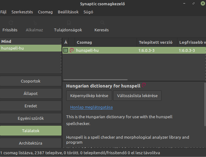

Az OS nyelv az OK, de , pl Signal appban nincs külön opció milyen helyesírás ellenőrzőt használ, illetve néztem és a csomagkezelőben  a hunspell-hu már fel van installálva, hova tovább valamiért az még magyar nyelvre van állítva...
Sajnos továbbra sem világos hol tudnám megadni, hogy a signal a hunspell-t használja...

Synaptic
