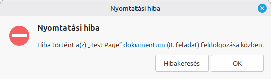

Nincs előrelépés
  1. Újratelepítettem a Mintet a gépen.
  2. Megcsináltam a rendszerfrissítéseket.
  3. Letöltöttem, telepítettem a drivert a leírtak szerint. (A leírás alapján.)
  4. Csatlakoztattam (usb-n) a nyomtatót
  5. Kiválasztottam hozzá a Xerox meghajtóprogramot. (Szintén a leírtak alapján.)
  6. A tesztoldal nyomtatásakor jött a szokásos "nyomtatási hiba" üzenet...no
Az asszony szerint nem vagyok normális, hogy ennyi időt és energiát feccölök ebbe a döglött témába. laugh
Van tovább? (Mármint a nyomtatóval... az asszonnyal nincs gond.)

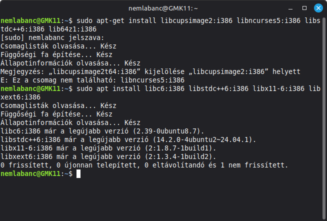

#10 Találtam valamit.
-- telepíteni kéne ezeket a csomagokat,
sudo apt-get install libcupsimage2:i386 libncurses5:i386 libstdc++6:i386 lib64z1:i386
-- majd újraindítani a nyomtatás szolgáltatást.
sudo service cups restart
Több helyről ollóztam össze (és gondolkodtam is, mert a 32bit-es támogatás manapság máshogyan [multiarch] van megoldva, mint régebben, és ahogy az egyes megoldásokat ott írják):
https://askubuntu.com/questions/513943/how-can-i-get-my-dell-c1760nw-pri...
https://codefucius.blogspot.com/2014/03/getting-dell-c1760nw-color-print...
http://douglask.fog.org/home/xerox-phaser-6010n (https://forum.ubuntu-fr.org/viewtopic.php?pid=21803733#p21803733)
Szerintem, a rendszert is indítsd újra, és ne csak a CUPS szolgáltatást.

#11 A fenti rész elég volt, újraindítás után bedugtam a nyomtatót, újraindítottam a nyomtatási feladatot és már jött is a tesztoldal.
Az ebédről, vacsiról csak annyit, hogy tartozom neked eggyel! Örökké hálás leszek ezért!
Nagyon, nagyon köszönöm!!!

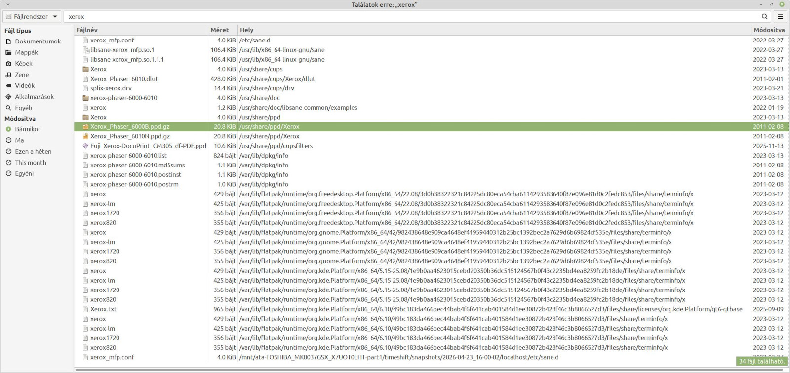

#15 Tetszik az optimizmusod, hogy a .deb fájl is meglehet még, sőt, ráadásul még becsomagolva is. Bebizonyosodott, hogy óriási hiba, de én minden ilyent rögön felhasználás után törölni szoktam sajnos...crying (Egyébként azon a régi gépen még Windows XP volt eredetileg, tehát tényleg matuzsálemi.)
Viszont rákerestem a "Xerox"-ra a fájlrendszerben és csináltam is egy képet róla. Ez van, ezt tudnám felhasználni. Talán átmásolhatok valamit az új gépre...
Kép:

#16 Ott a hozzászólásomban két helyről is elérhetően a link a szükséges csomagra. Az új rendszeren letöltöd, kicsomagolod és megpróbálod feltelepíteni. Nem kell semmit másolnod a régi rendszerek valamelyikéről. Ha működik a dolog, akkor MOST amíg még működnek a linket, töltsd le, és mentsd el magadnak több helyre is (adatmentések, több gépre is elmenteni, magadnak emailben mellékletként elküldeni, saját valamilyen felhőbe feltenni...), hogy biztosan később is elérd később is, ha szükséged van rá.
Szerintem ez a feladat.

#14
Nézd meg a synaptic-ban hogy megtalálod-e a telepített drivert.
Onnan ki lehetne "nyerni" .deb formátumban.

#18 "Nézd meg a synaptic-ban hogy megtalálod-e a telepített drivert.
Onnan ki lehetne "nyerni" .deb formátumban."
Ugyan a probléma megoldódott, de ezt azért kipróbálom, bármikor jól jöhet, köszi @lala!

#22 "Ezeket adtad ki?"
Igen. Mindent, ahogy írod. A drivert grafikusan telepítettem és kapatam is egy hibaüzenetet, hogy írjam be a terminálba a "sudo apt -f install"-t (ez a régi telepítéseknél nem volt!), csak úgy sikerült a telepítés.
A csomagok telepítését újra beírtam a terminálba, hogy meg tudjam mutatni az reakciókat (lefényképeztem, hogy lásd). Az első régen is hasonlóan ment, a másodikat csak most írtam be előszőr, miután javasoltad.
A második képen az a hibaüzenet van, amit a tesztoldal nyomtatására kapok a folyamat végén.
Csak egy felhasználós a gép, így azt nem írtam be.
Nem tudom mit rontok el. 8-9-szer már eddig biztsosan sikerült gond nélkül megcsinálnom az elmúlt 7 évben az egészet, nem értem, mi lehet a hiba...

#23 A berakott KÉPEN van egy hibaüzenet, amit nem tudok neked idézni, de biztosan látod te is.
csuhas32 képe
Ez a csomag nem található
5
Átlag: 5 (1 szavazat)
#24 libncurses5:i386
Ezek után bennem felmerül a kérdés, hogy az -f install-ról (vagy miről) honnan tudjuk, hogy az rendben lement?
(Balázsnak írom: A régi álmoskönyvek szerint szöveget lehet másolni és beilleszteni, a segítőknek is jobb úgy, mert tudják kijelölni, másolni, a fénykép ilyenkor nem túl jó választas. Én se fényképen küldöm neked a parancsokat, az kiszúras lenne veled.)
Szerk: Ez a csomag utoljára az Ubuntu 22.04-ben volt elérhető. http://security.ubuntu.com/ubuntu/pool/universe/n/ncurses/libncurses5_6....
Meg lehet próbálni letölteni és feltenni, ha működik a dolog, akkor pedig ezt is jól elmenteni a 2011-es driver mellé.
(Amúgy azt olvasom, hogy már libncurses6 van helyette, az is működhet, ha az adott alkalmazás támogatja ezt.)
