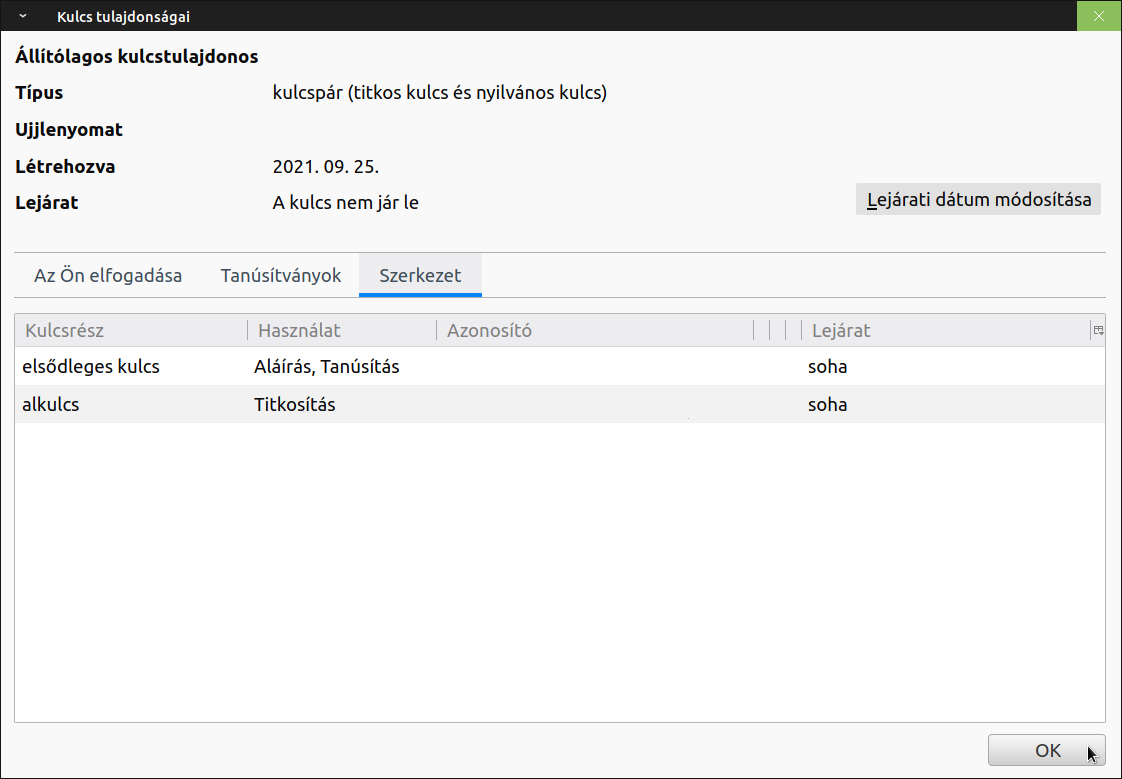

A képen látható egy elfogadott kulcspár, az elsődleges kulcs és alkulcs két sorban jelenik meg az OpenPGP kulcskezelőben.
