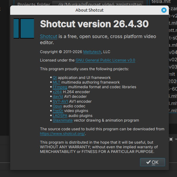

Sok apró javítás és újdonság a Shotcut 26.4.30-as verziójában
zmintzoltan képe
Megjelent a népszerű, ingyenes videószerkesztő legújabb kiadása, amely nem egy látványos nagy funkcióval, hanem rengeteg finomhangolással és hibajavítással teszi gördülékenyebbé a mindennapos munkát.
Miért fontosak az apró fejlesztések?
A videószerkesztők többsége nem a programok nagy újításait érzi meg a legjobban a munkája során, hanem azokat a kisebb bosszantó hibákat, amelyek nap mint nap lassítják vagy megszakítják az alkotói folyamatot. Egy elcsúszott hanghullám-megjelenítés, egy billentyűkombináció, amely néha nem reagál, egy összeomlás, amelyre nem számítasz – ezek mind apróságnak tűnnek külön-külön, de összességükben komoly frusztrációt okoznak. Éppen ezért a Shotcut fejlesztőcsapata ezúttal tudatosan az ilyen problémák felszámolására összpontosított: a 26.4.30-as verzió mottója is ezt tükrözi – „All the Small Things", azaz „Minden apró dolog". Az eredmény egy letisztultabb, megbízhatóbb szerkesztőprogram, amellyel a felhasználó végre a kreativitásra koncentrálhat a technikai akadályok helyett.

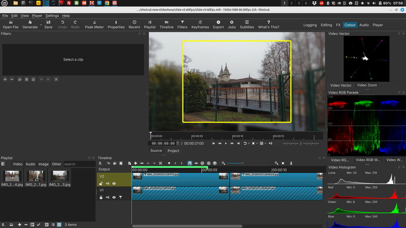

Idővonalon végzett munka – gördülékenyebben, mint valaha
Az idővonal (Timeline) az a tér, ahol a videószerkesztés nagy része valójában zajlik, ezért különösen örvendetes, hogy ezen a területen több fejlesztés is történt.
  • Szimmetrikus átmenet-átméretezés: Az átmenetek (transition) nyújtófogantyúival mostantól szimmetrikusan is átméretezhetők az átmenetek, ami pontosabb és gyorsabb szerkesztést tesz lehetővé.
  • Fogd és vidd a Legutóbbiakból: A Recent (Legutóbbiak) panelről közvetlenül az idővonalon lehet elejteni a klipeket, így nem szükséges kerülő úton dolgozni.
  • Jobb zoom-viselkedés: Az idővonal és a kulcskeret-szerkesztő (Keyframes) nagyítása kevésbé rapszodikus és jobban a kijelölt pontra fókuszál.
  • Kevesebb memória-felhasználás: A hanghullám-megjelenítés most takarékosabb a RAM-mal – ez főleg nagy projektek esetén érezhető előny.
  • Billentyűkötések egyszerűsítése: A Set Current Track Above és Set Current Track Below parancsok mostantól a sima Fel és Le kurzorbillentyűkkel is elérhetők.
