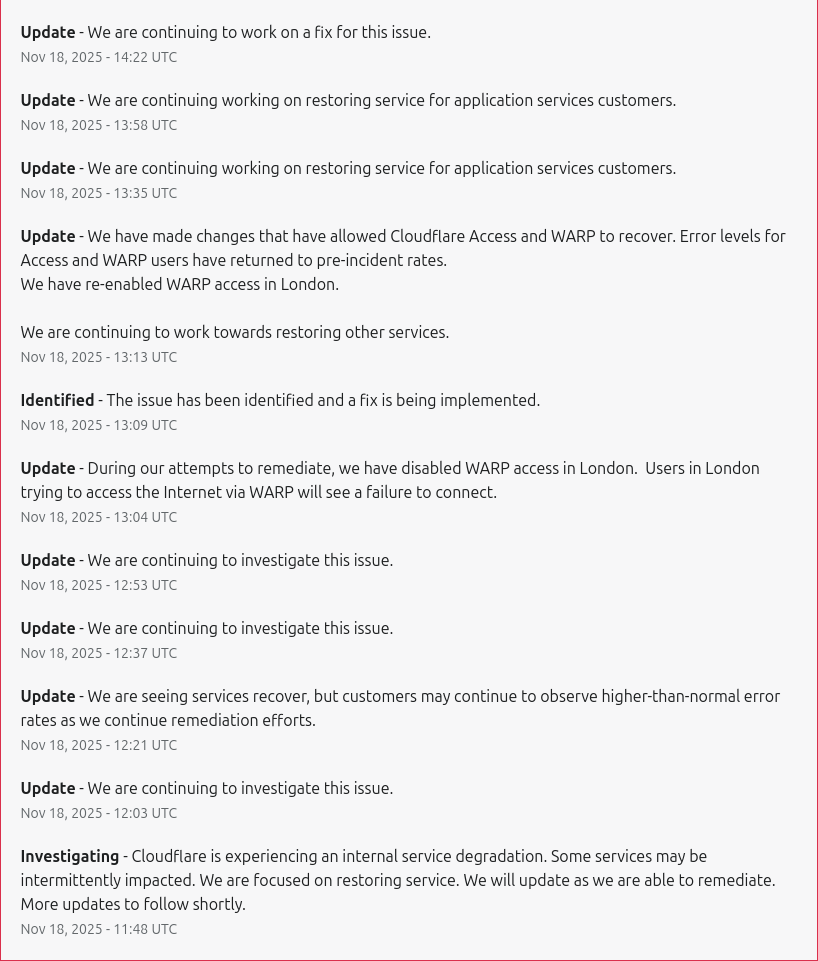

Idővonal (UTC)
Idő Állapot Leírás
11:05 Normál működés Adatbázis-hozzáférési módosítás telepítése
11:28 Hatás kezdete Első hibák az ügyfélforgalomban
11:32–13:05 KV hibák vizsgálata A csapat a KV lassulását vizsgálja
13:05 KV és Access proxy-kerülő aktiválva Csökkent hatás
13:37 A hibás Bot Management fájl visszaállítása előkészítve Utolsó jó verzió visszatöltése
14:24 Hibás fájl generálása leállítva Automatikus terjesztés megszüntetve
14:30 Fő hatás megszűnik A helyes fájl globálisan terjesztve
17:06 Teljes helyreállítás Összes szolgáltatás normalizálódott
