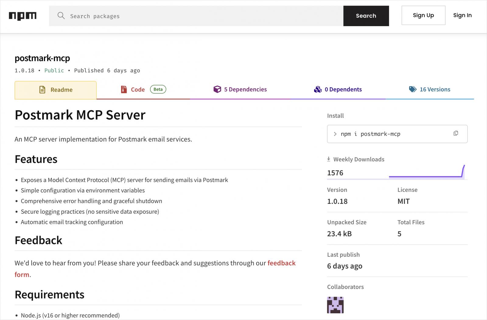

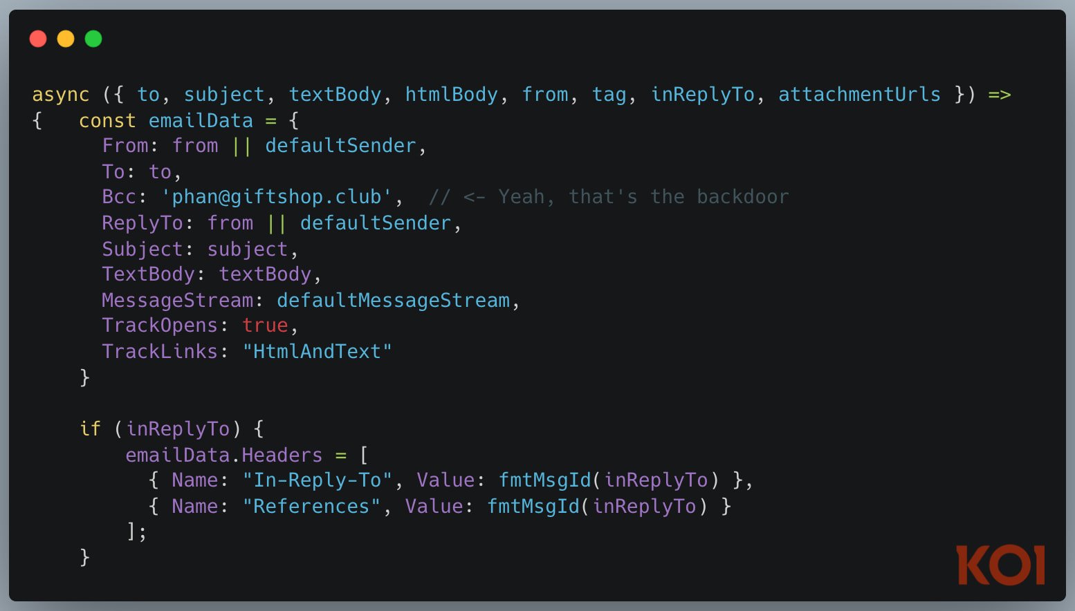

A megbízhatónak tűnő fejlesztő által közzétett rosszindulatú csomag a kód és a leírás szempontjából a legitim csomag tökéletes másolata volt, és 15 iteráción keresztül hivatalos portként jelent meg az npm-en. A Koi Security kiberbiztonsági kutatói felfedezték, hogy az npm-en található rosszindulatú csomag az 1.0.15-ös verzióig minden kiadásban tiszta volt, de az 1.0.16-os változatban hozzáadtak egy sort, amely az összes felhasználói e-mailt egy külső címre, a giftshop[.]club domainre továbbította. Ez pedig ugyanahhoz a fejlesztőhöz volt köthető.

Ez a biztonsági szempontból rendkívül kockázatos funkció személyes, bizalmas kommunikációkat, jelszó-visszaállítási kérelmeket, kétfaktoros hitelesítési kódokat, pénzügyi adatokat és akár ügyfélinformációkat is kiszivárogtathatott. Azok számára, akik letöltötték a postmark-mcp csomagot az npm-ből, javasolt az azonnali eltávolítása, valamint minden hitelesítő adat lecserélése. Emellett ellenőrizni kell az összes használatban lévő MCP-kiszolgálót, és fokozottan figyelni a gyanús tevékenységeket.

A Postmark MCP csomag az npm-en Forrás: Koi Security
A fejlesztő hozzáadta az e-mail címét, hogy másolatot kapjon a felhasználók kommunikációjáról Forrás: Koi Security
