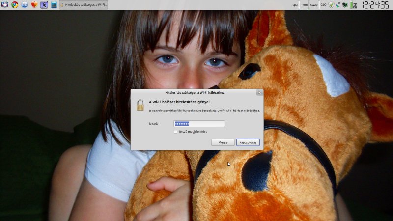

Vettem egy másik laptopot és a régi gépből átraktam a SSD-t. Ujratelepítettem a rendszert, de a home tartalmát változatlanul hagytam. Minden bekapcsolás után el kell fogadnom a wifi jelszavamat, mert nem kapcsolódik autómatikusan. Eddig mindig ment a régi gépben. Tud erre valaki valami megoldást? Nagyon megköszönném.

#9 Volt valami olyan hír talán, hogy valamelyik Mint nem jegyzi meg, azután pedig mégis megint, de ..., a fórumtárs is mellékelt képet a beállításokról, csak nem az a fül kell, amit mutatott, hanem a Wifi Biztonság
 https://itsfoss.com/find-wifi-password-linux-mint-16/
Nálad itt mi van pontosan beállítva?

#11 Visszatérve a beállításokra, itt mi van nálad beállítva? (az Imgur.com által tudsz képet megosztanI)
Az All Users (összes felhasználó) engedélyezése után menti a jelszót?
A Wi-Fi biztonság beállításnak nem ilyennek kell lennie ... elkezdtem létrehozni a kapcsolatot, erről van szó, és hogy nálad mi van itt.
