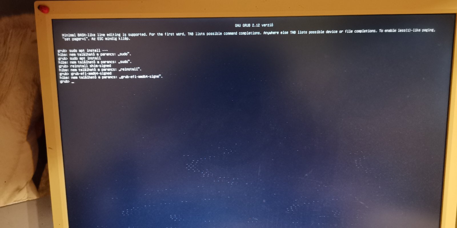

a secure boot-ot nem tudom kikapcsolni.Az alábbi üzenet jelenik meg.
Kép:

sikerült kikapcsolni a boot securityt és a Linux Mint most úgy indul hogy a bekapcsoláskor folyamatosan nyomom a del gombot és a boot menüből kiválasztom a linuxot és elindítom.
