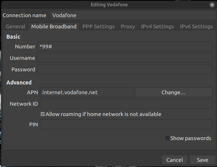

Profilt is beállítottam
wwan profile
Abban kérném a segítségeteket, hogy mit tudok még ellenőrzni, hol lehet a hiba?

PIN-t vagy username/pass-t
PIN-t vagy username/pass-t nem kell megadni?
Ezek beállításokat találtam:
Havidíjas előfizetés esetén: internet.vodafone.net (vagy ) standardnet.vodafone.net
Feltöltőkártya esetén: vitamax.internet.vodafone.net (vagy) vitamax.snet.vodafone.net

Név: Vodafone HU
APN: internet.vodafone.net
Proxy: Nincs megadva
Port: Nincs megadva
Felhasználónév: Nincs megadva
Jelszó: Nincs megadva
Szerver: Nincs megadva
MMS-központ: Nincs megadva
MMS-proxy: Nincs megadva
MMS-port: Nincs megadva
MCC: 216
MNC: 70
Hitelesítés típusa: Nincs megadva
APN típusa: default
APN protokollja: IPv4
Hozzáférésipont-név roaming protokollja: IPv4
Hozzáférésipont-név engedélyezése: igen
Csatorna: Nincs megadva
Virtuális mobilszolgáltató típusa: Nincs
Virtuális mobilszolgáltató értéke: Nincs beállítva

PIN ki van kapcsolva
#2 Így van, sem user sem PW-t nem kell neki megadni, látok erről bárhol logot, hogy hol csúszhat el?

És annyit kell beírni, mint amit mutatsz a képen?

#4.1.1.1.1 Ez roppant érdekes, ha w10 indítom el előbb, akkor restart után működik Linux alatt is a WWAN, ha bekapcsolás után egyből a Linux indul akkor nem akarja az igazat.
Kép alább
https://imgur.com/a/lXxuVpY(külső hivatkozás)
Bármi ötleted lenne még?
