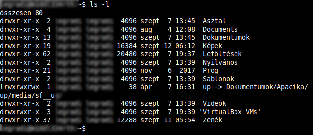

  • A terminált mikor megnyitom nem jelenik meg színesen a prompt vagy ha küldök neki egy ls -l parancsot akkor a file-ok / mappák is fekete fehér alapon jelennek meg, hiába állítottam be a terminál beállításokban, hogy színesen jelezze ezeket. (Ez mondjuk a legkisebb gond)
