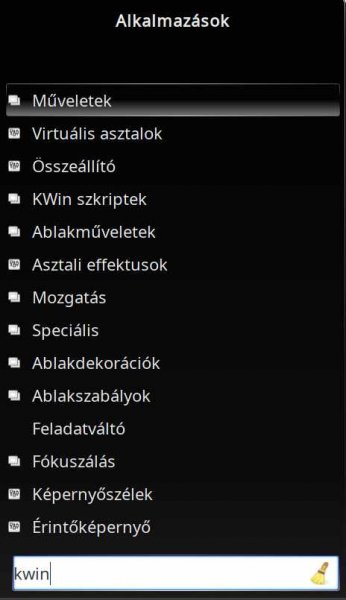

#8 Van az ablakkezelőnek (KWin) egy külön beállító menüje, én abban néznék szét. Régebben használtam Plasma-t, meg nem is volt lyen gondom. De ott kezdeném a hiba keresést, vagy beállítási lehetőségeket. Kompozitálás, vga driver kettős bibje lehet szerintem.

kwin-re ennyi találat van, végigmazsoláztam őket, semmit nem találtam egyik menübe sem, hol és mit kéne keresnem?
A kompozitor nem zavarhat be mert ki van kapcsolva, ezt írtam is, ha bekapcsolom az egérkurzornak reszeltek és fhd videót lehetetlen lejátszanom mert szaggat.
Driver, ez egy Intel N3150 procis soc vagy apu, integrated Intel Graphics Controller X5-E8000,
van driver video-linux meg valami video-vesa. a vesa driverrel nem jó (videónézésnél egy 640x480-as mpeg2-nél is az egekbe a procihasználat meg egyéb bajai is vannak), a linuxossal jó, ennyit tudok mondani.
Igen ez egy KDE
