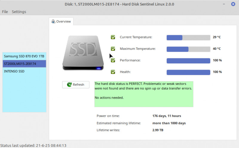

(azt nem értem miért SSD képet mutat itt a HDS, ez tuti HDD) Erre a HDD-re ment a Timehist amúgy.
