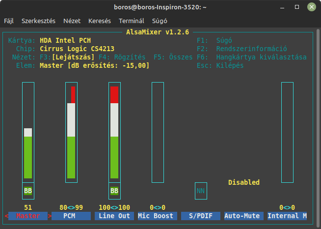

Sziasztok.
A minap újratelepítettem a rendszeremet a 21-es Mint-el (Cinnamon).
Abba a problémába ütköztem, hogy ha csatlakoztatok egy fejhalgatót, akkor szól a speaker is és a fejhalgató is,
Persze utána olvastam. Szinte csak régi bejegyzéseket találtam. Az alsamixerben az auto mute funkciót kell bekapcsolni, majd menteni.
Ez ok is egész addig amíg ki nem húzom a jack dugót, és ismét vissza nem dugom. Úgy veszem észre, hogy a dugó kihúzását érzékelni és átvált a speakerre, (az alsamixerben ismét disabled lesz az auto mute) de a visszadugást már nem érzékeli, így nem mute-olja a speakert.
Valaki járt már hasnonló cipőben, ne adj isten sikeresen meg is oldotta a problémát?
Köszönöm szépen.

Van olyan lehetőség, hogy Enabled? Csak kíváncsíság.
Nálam csak ezek: Disabled, Speaker, Line Out
A LIneOut beállítás mindkettőt vezérli... (Item, fenn, balra)

Az alsamixerben van auto-Mute Disable amit ha átváltok Enabled-re akkor egész addig amíg ki nem húzom a jack dugót addig jól is működik. Amint viszont kihúzom azonnal visszaáll Disabled-re és azon is marad hiába dugom vissza a jack-et.
A sudo alsactl store megcsináltam az alsamixer használata után.
