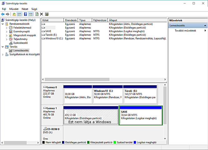

Tisztelt fórumtársak! Hosszú ideje nem láttam a Windows 10-emet de olvastam, hogy kijött egy komolyabb frissítés hát gondoltam lerendezem. Elvégeztem a feladatot majd a linuxszal és Windowssal közösen használt, lemezes winyón lévő NTFS partíció töredezettségmentesítése után visszatértem hazai pályára, a 32bites 17.2 Xfce Rafaelára. Legnagyobb meglepetésemre két partíciót nem csatolt be a linux. Az egyik a már említett töredezettségmentesített NTFS, a másik egy SSD-n lévő szintén NTFS partíció amit mivel nem kell töredezettségmentesítenem, nem nyúltam hozzá. A linuxot újra indítottam, semmi eredmény, majd a "Lemezek"-ben újra beállítottam amit nem is kellett volna mivel nem változtak meg a csatolási beállítások. Újraindítás, nincs változás. Az SSD--ről töröltem az egész partíciót, újra formáztam Live linux alatt gParteddel de a telepített Rafaela továbbra sem kezelte a partíciókat. Elindítottam egy Aomei Assistant 5.1 Pro-t Live XP-ről és ránéztem a kérdéses partíciókra. A program már betöltéskor egy ismertelen problémát (Unknown) írt ki aminek a javítását felkínálta. Rákattintottam és egy pillanat múlva folytatta a betöltést majd minden partíciót rendben lévőnek talált. Elindítottam a linuxot és rendben megvoltak az elveszett partíciók, mondanom sem kell, a korábbi csatolási beállításokkal. A biztonság kedvéért elindítottam a Windowst is de legnagyobb meglepetésemre csak az SSD NTFS partícióját látja, a lemezes winyón lévő NTFS-t nem. Lemezkezelőben beolvassa de csak a törlést ajánlja fel, minden más lehetőség szürke. Mivel nem kedvelem a redundanciát legfeljebb biztonsági mentések szintjén, nem szeretném duplikálni a legfontosabb fájljaimat az SSD-re, hogy mindkét rendszer hozzáférjen. GHOST mentésből visszaraktam mindkét telepített rendszert hátha bennük történt az a változás amely ezt a hibajelenséget okozza de semmi eredmény. A Linux mindkét NTFS-t kezeli, a Windows csak az SSD-n lévőt.
A Wines Diskpart nem látja a partíciót
a Számítógép-kezelő látja de nem tudja használni
(A Save partíciót én vettem ki mindkét rendszerből.)
A Mint látja és kezeli a Storage partíciót is.
Mi okozza ezt a gondot? Ismeri valaki a megoldást arra, hogy miként lehetne mindkét rendszerrel láttatni újra azt a partíciót? Ha igen, legyen szíves ossza meg a mikéntet. Előre is köszönöm!

@#0 Lementettem minden adatot a WD-ről. Aomei partíciókezelővel gyári állapotba hoztam majd újra partícionáltam. Visszaraktam az adatokat és most minden rendben van. Mindkét rendszer lát minden partíciót miután a Mint-ben újra csatoltam őket.
..azért ha valaki tudja mi történhetett, nagyon szívesen elolvasnám mire kell figyelni, hogy ne ismétlődjön meg soha!
