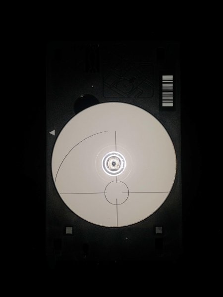

Üdv mindenkinek. Igyekszem minél részletesebb lenni. Tehát adott egy Linux Mint 21.1 Mate kiadás, Compiz-zal. Egyetlen dolog választ el attól, hogy végre teljesen magam mögött hagyjam a windows-t, ez pedig a maszek melóm egyik alap pillére. Esküvői, ballagási, stb. videókat, képgalériákat szerkesztek, és készítek belőle DVD-ket. Az anyag tervezésére, és kódolására hatékonyabb programokat leltem itt ingyen, mint windows-on fizetősen. A borító tervezésre a Glabels tökéletesen bevállt, és ugyan ezzel a lemez felületére nyomtatást is meg tudom tervezni. A probléma most kezdődik. A nyomtató érthetetlen módon mintegy 28mm-el ( csak vonalzóval tudtam megnézni ) lejebb kezdi a nyomtatást, mint a lemez közepe.
Vizuális magyarázat
A rendszer álltal biztosított driver ad korrekciós táblázatot, de sajnos csak -5.3mm-től +5.3mm-ig. Nekem viszont -28mm-re lenne szükségem. Igazából van ötletem a javításra, kettő is. Csak sajnos megvalósítani vagyok képtelen bármelyiket is. Az egyik, hogy a 0.0mm valóban a lemez közepe legyen. A másik, hogy a vertikális korrekciós táblázat mínuszba hajló értéke elmenjen 28mm-ig. Mindennemű segítséget előre is köszönök !
A nyomtató mintegy 28mm-rel lejebb kezdi a nyomtatást
Stimmel a nyomtatandó felület mérete?
A megtervezett borítót ki lehet menteni valamilyen formátumban?
Nekem így elsőre az jutott eszembe, hogy az elkészült borítót menteném mondjuk PDF-be és a GIMP-pel megnyitva próbálnám meg kinyomtatni. Azért a GIMP-pel, mert azt ismerem valamennyire. Ott biztosan be lehet állítani bármilyen dokumentumméretet, akár 28 mm-rel (vagy bármennyivel) nagyobbat is,  és akkor így eltolni a nyomatot, ha a hiba esetleg a nyomtató meghajtásának a sara.

Igen, a Glabels gyári beállításai alapján a nyomtatandó felület mérete a szabvány nyomtatható felületű  dvd lemez, ami 118mm-es átmérővel rendelkezik.
Kimenteni viszont sajnos kizárólag a Glabels saját formátumában lehet. Még a mentés másként sem hoz fel más lehetőséget. Próbáltam hozzá társítani a Gimp-hez, de nem ismerte fel. Viszont, akkor egy harmadik ötlet. A Gimp alkalmas lemez felület megtervezésére? érhető el hozzá sablon? Mert ha azt mondod, abban elérhető, hogy a megtervezett nyomat ( megközelítőleg ) 28mm-el feljebb legyen a lemezen, akkor megtanulom.

#1.1 Feltettem virtuális gépre egy Linux Mint 21.1 MATE rendszert és arra gLabels alkalmazást.
Fájl /Nyomtatás /Nyomtatás fájlba
Nekem felkínálja a PDF-et és az SVG-t is.
Az a baj, hogy csak ugatom a Holdat, még soha nem nyomtattam ilyet, de vess már rá légy oly kedves egy pillantást, milyen, ha egy gLabels fájlt SVG fájlba nyomtatsz és azt megnyitod a GIMP-pel?
Ha a GIMP-ből tudnád nyomtatni és amúgy így megfelelne, csak az a gond, hogy nyomtató hibás beállítása miatt
28 mm-rel csúszik függőlegesen a nyomat, akkor a GIMP-ben a Kép /Rajzvászon mérete menüpontban tudsz beállítani mm-t mértékegységnek, így hozzáadhatsz a kép tetejéhez 28 mm-ert.
Még az is lehet, hogy az egész ötletem fals, de nekem elsőre ez jutott eszembe.

#1.1.2 Ezt mindenképp kipróbálom még a mai nap folyamán. Az a baj egyetlen lemezt használok tesztre, és kezd nagyon elmaszatolódni, de többet meg nem akarok elcseszni, mert ugye sajnos nem olcsó mulatság. Ha ez megoldaná a gondot amit írtál, simán bevállalnám, hogy két lépcsőbe csinálom. Mármint Glabels-el tervez, Gimp-el korrekció után meg nyomtat.

Minden parancs nyugtázódott, de az eredmény azonos maradt. Nem értem, egyszerűen képtelen vagyok felfogni mi okozza.

A hasznos felület egy 118 mm átmérőjű körön belülre esik, ezt értem. Nézegettem a gLabels-t, amit én választottam dokumentumot, ott A4-es felületre nyomtat két darab DVD-re feliratot.
A korongok közepei méréseim szerint a 106x79 illetve 106x217 mm-hez esnek.
Van itthon DVD-re írt házi videóm, ami tokban van tárolva, a tokot, ha kinyitom, nagyjából A4-es méret, mínusz egy kis margó. Kikaptam a fiókból a vízmértéket, (azon is van centiméter-beosztás) hozzávetőlegesen a kinyitott tokban lévő lemez közepe 11x8 cm-nél van, tehát stimmel.
Nem tudom, hogy megy ez a feliratnyomtatás, de ha mondjuk a tokban lévő lemezre kellene nyomtatnom és 28 cm-rel elcsúszna, én a gLabelsben próbából húznék két egymást metsző vonalat a lemez középpontjához, tennék rá egy elenyésző szöveget és nyomtatnám fájlba SVG-ként.
A GIMP-ben nyitnék egy átlátszó hátterű A4-es dokumentumot. Rétegként rányitnám az SVG-t, mivel két korong van a terven és nekem csak egy kell, akkor valamelyiket (az alsót) lekapnám róla (Kijelölés, Delete).
A mértékegységet természetesen pixelről mm-re állítanám át és húznék egy függőleges segédvonalat a 106-hoz (ez el kell metssze gLabels-ben rajzoltat) és egyet vízszintesen a 107-hez (79+28=107). A réteget elmozgatnám, úgy hogy most már a gLabelsben rajzolt középpont a segédvonalak metszéséhez essen. Jöhet a próbanyomtatás (talán egy egyszerű A4-es papírra is).
Ha ez így jó, akkor az eljárás lényege csak annyi lenne, hogy a gLabelsben elkészített és SVG-be elmentett képet megnyitod a GIMP-ben, a számodra hasznos részen kiválasztasz egy objektumot, mondjuk egy karaktert (betűt) és ahhoz húzol két segédvonalat. Már amikor húzod a vízszintes segédvonalat, le tudod olvasni, hogy hová (hány mm-hez kerül), hozzáadsz ehhez az értékhez 28-at és oda is húzol egy vízszintes segédvonalat. A réteget elmozgatod úgy, hogy a karaktered függőleges és a másodikként húzott vízszintes segédvonaladhoz essen.
