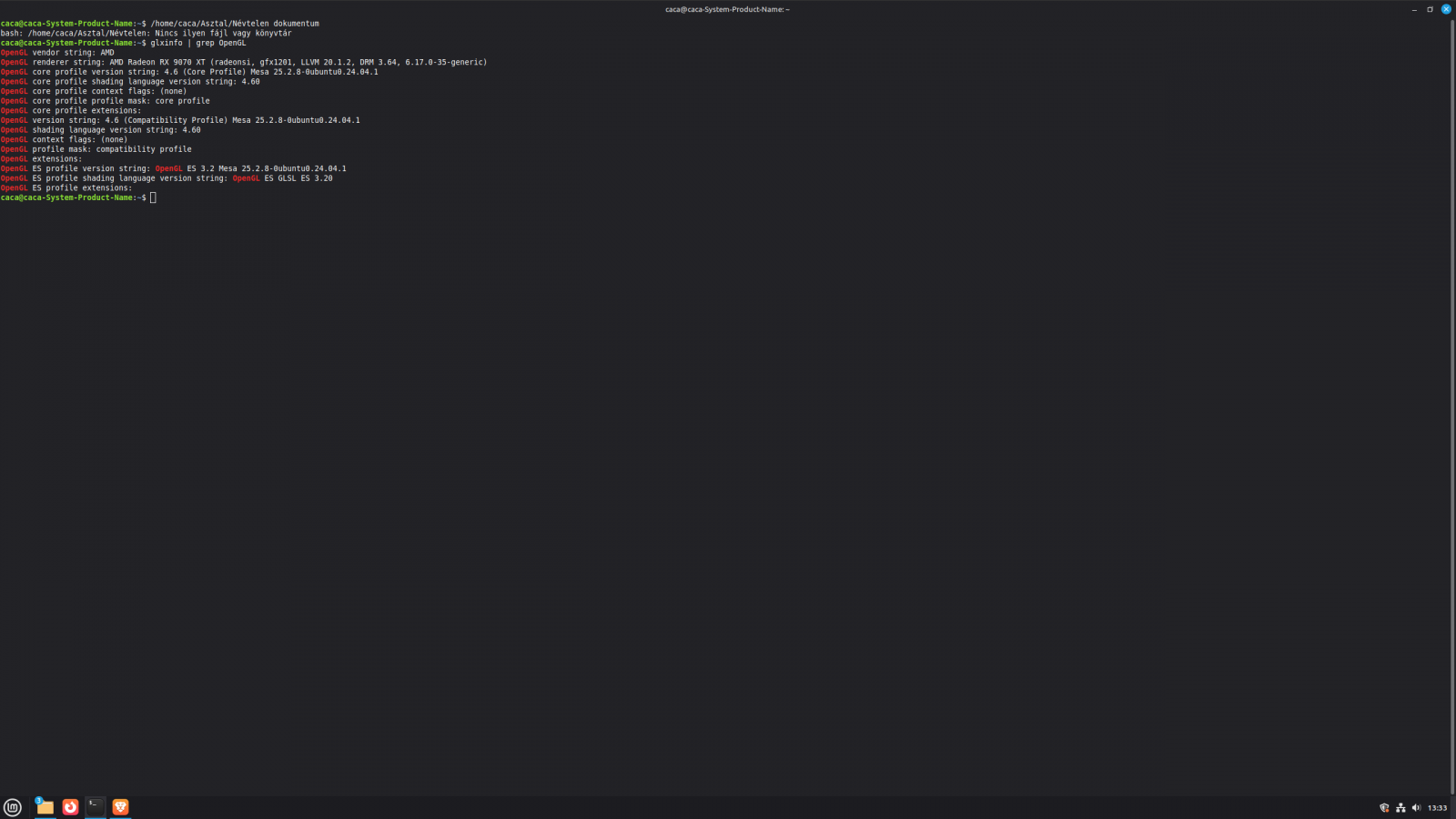

szia !   nagyonlassú a bot
szia !   nagyonlassú a bot  ill. ugy tapasztaltam hogy nem használja a videokártyát . mivel tudom kipróbálni esetleg  . amit   kértél csak kép formájában tudtam feltenni.  köszi a segítségedet .   Üdv
Messengeren vagy g mailban komunikálhatunk. Ha megoldódik akkor beírom ide a megoldást hogy mások is láthassák  .  köszi
Kép:
#2 Amiket eddig írtál, azok szerint minden rendben, és használja a videokártyát, semmi problêmát nem mutat a rendszer.(Ha nem használná a videokártyát, akkor nem is látnál semmit a monitoron.
A terminálon jobb egérgombbal kattintva a beállításokat nyisd meg. Ott valahol be lehet kapcsolni a felső menüsort hogy mindig látható legyen. Onnan tudsz menüböl másolni/ beilleszteni, mert itt ctrl+C meg ctrl+v nem működik (shift-el kell használni, de menüböl könnyebb) /fejből írom, most nem tudom megnézni
A lassú indulásnak más oka van, nem a videokártya.
