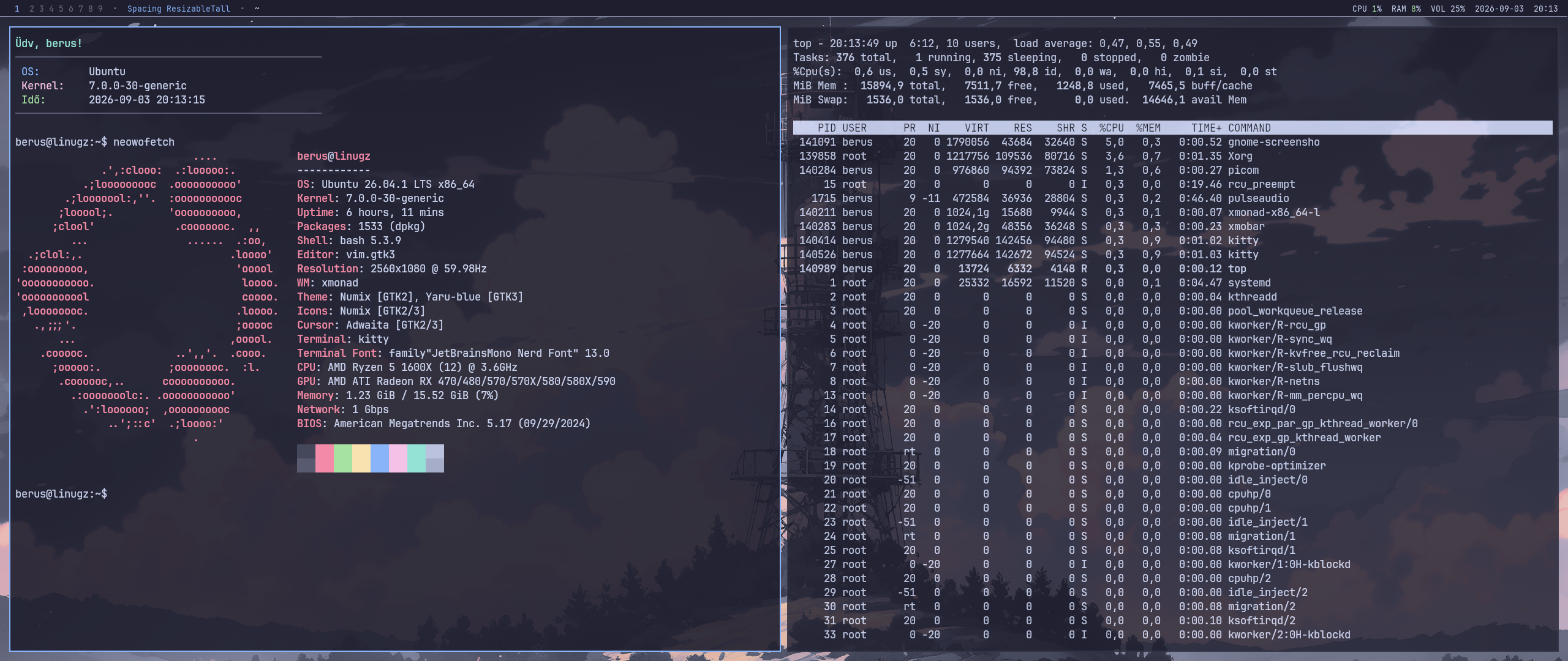

Ne áruljunk zsákbamacskát, ha még sosem láttál Haskell kódot, az első napokban a xmonad.hs fájl szerkesztése nem egy könnyű menet, bizony időt kell szánni a szintaxis és a logika megértésére. Nyilván nem kell Haskell programozónak lenni (de ha az vagy, máris nyertél), de azért van egy tanulási görbe, ha nem egyszerűen mások konfigját akarod használni. De ha van egy kis elszántság meg idő, akkor bizony beüt a hacker-élmény, hogy ténylegesen ura vagy a rendszernek!
Na ennyi duma után nézzük a konkrétumokat!
Ahogy az eredeti dokumentáció is javasolja, nem egy több száz soros kódot generáltam, hanem szétszedtem kisebb egységekre a konfigurációt, a struktúra:
~/.config/xmonad/
├── xmonad.hs
└── lib/
    ├── Colors.hs
    ├── Keys.hs
    ├── Layouts.hs
    ├── Manage.hs
    └── Xmobar.hs
~/.config/xmobar/xmobarrc

- xmonad.hs: központi modul:
import XMonad
import XMonad.Hooks.EwmhDesktops
import XMonad.Hooks.ManageDocks
import XMonad.Hooks.StatusBar
import XMonad.Util.EZConfig
import XMonad.Util.SpawnOnce
import Colors
import Keys
import Layouts
import Manage
import Xmobar
-- Alap konfiguráció
myConfig =
    def
        { terminal           = "kitty"
        , modMask            = mod4Mask
        , workspaces         = myWorkspaces
        , borderWidth        = 2
        , normalBorderColor  = themeBorder activeTheme
        , focusedBorderColor = themeFocus activeTheme
        , layoutHook         = myLayout

A rendszer felépítése valahogy így néz ki:
                  │    XMonad    │
   Keyboard           Layouts           ManageHook
                     XMONAD STATE
                      Xmobar
   Workspaces           CPU/RAM          Clock
Ha minden beállítással megvagy, jöhet az xmonad --recompile parancs, ha nem kapsz hibát győztél, egyébként meg jöhet a javítgatás...
Ha az xmobarral van gond, a javítás után érdemes külön ellenőrizni: (pkill xmobar) xmobar ~/.config/xmobar/xmobarrc.
Az XMonad és az Xmobar párosa nem a "kényelmes, mindent a kezünk alá" kategória. Ez egy szerszám, egy precíziós szerszám, amit ha megtanulsz használni, az élmény, a hatékonyság mindent visz!
A Haskell alapú konfiguráció pedig biztosítja, hogy a rendszered pontosan úgy viselkedjen, ahogy te akarod, kompromisszumok nélkül!
Tényleg sokat szenvedtem vele, de azt hiszem megérte, tanulságos kaland volt, remek végeredménnyel!
