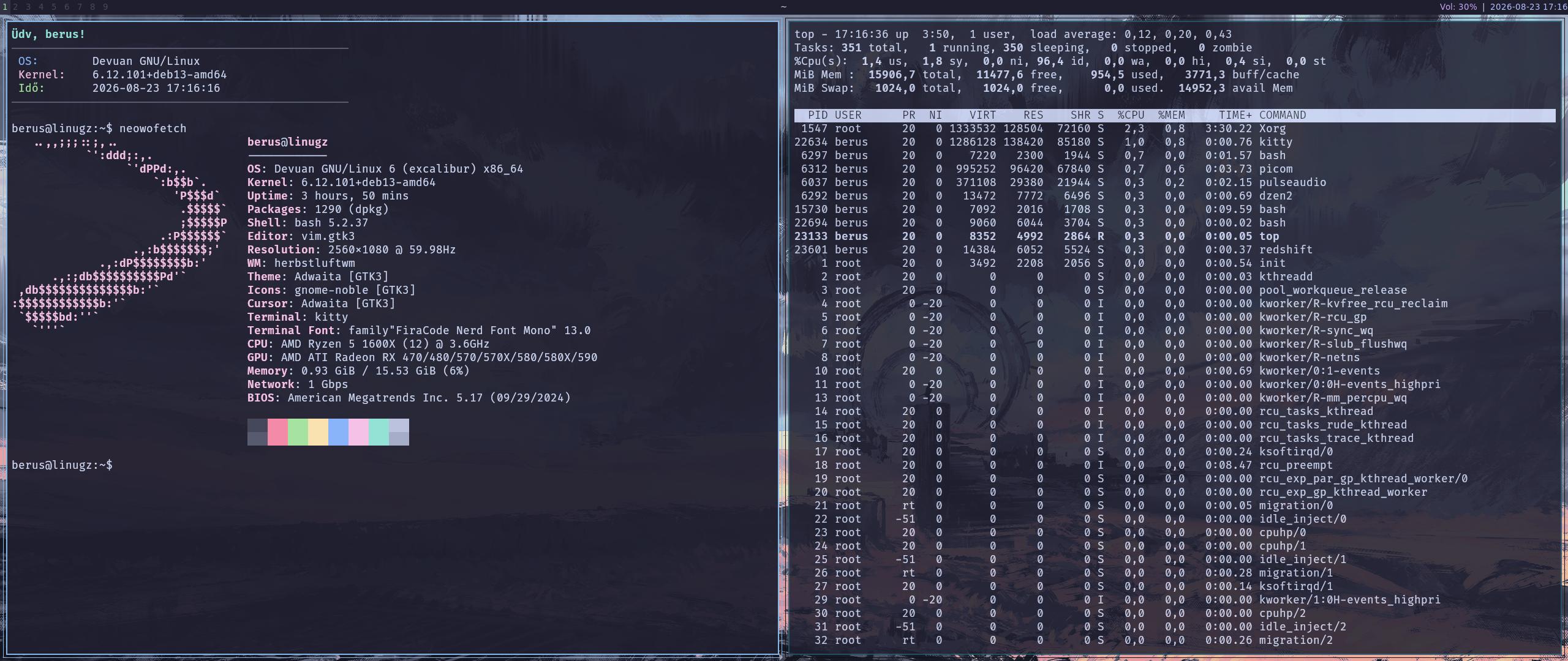

PálcikaWM VI. : Herbstluftwm
A herbstluftwm egy rendkívül rugalmas, erőforrás kímélő, manuális csempéző ablakkezelő az X11-hez. Legfőbb filozófiai jellemzője, hogy nincs hagyományos statikus konfigurációs fájlja, a teljes beállítás futásidejű (runtime) parancsokon keresztül történik a  herbstclient  nevű segédprogram segítségével. A konfiguráció lényegében egy shell szkript (autostart), amely indításkor herbstclient parancsok sorozatát hajtja végre.
Először tisztázzuk a herbstluftwm fogalmait:
- Tag-ek (Címkék / Virtuális asztalok): A virtuális asztalokat "tag"-eknek hívjuk. Minden asztal egy önálló elrendezési fát (layout tree) és az azon lévő ablakokat (klienseket) tartalmazza. Az összes asztal egy közös készletben van, amelyet a virtuális monitorok megoszthatnak.
- Frame-ek (Keretek) és Layout (Elrendezés): Az elrendezés egy bináris fát alkot, egy keret (frame) kétféle lehet. (1. Tartalmazó: Ablakokat (klienseket) tartalmaz, amelyeket az aktuális layout algoritmus szerint rendez el ( vertical ,  horizontal ,  max ,  grid ). (2. Osztott: Két alkeretre (subframe) van osztva vízszintesen vagy függőlegesen, egy megadott arányban (fraction, pl. 0.5 = 50%).
- Kliensek (Ablakok): Minden ablak a csempézett (tiling) rétegben vagy a lebegő (floating) rétegben helyezkedik el. A lebegő ablakok a csempézett réteg felett jelennek meg, és szabadon mozgathatók.
- Monitorok: A képernyőterület szabadon felosztható virtuális monitorokra, amelyek nem feltétlenül egyeznek meg a fizikai hardver elrendezéssel. Ez lehetővé teszi, hogy egy nagy felbontású monitoron egyszerre két asztal tartalmát is lásd.
A képernyő egy bináris fába van szervezve. A gyökér (root) egy keret, amelyet két részre oszthatsz (`split`). Minden keret vagy tovább osztható, vagy ablakokat tartalmaz:
- `split vertical 0.5`: A jelenlegi keretet függőlegesen két egyenlő részre osztja (bal-jobb).
- `split horizontal 0.5`: Vízszintesen osztja (fent-lent).
- `split explode`: Intelligens: a jelenlegi ablak kivételével mindent új keretbe tesz.
- `remove`: Törli az aktuális keretet és eggyé olvasztja a szülővel.
A fa-struktúra miatt nincs "oszlop" vagy "sor" fogalom, minden felosztás egy új ág a fában.
Egy kereten belül az ablakok elrendezésének lehetőségei:
- `vertical`: Ablakok egymás alatt (alapértelmezett).
- `horizontal`: Ablakok egymás mellett.
- `max`: Csak az aktív ablak látszik (tab-szerű).
- `grid`: Rácsos elrendezés.
Ezeket a `cycle_layout` váltja, vagy `set_layout` paranccsal állíthatod.

Ezt is alaposan elláttam magyarázatokkal (magamnak is, ne keljen még egyszer ennyit szívni vele), nem boncolgatnám tovább (amúgy EWMH szabványú panelekkel, pl. Polybar kiváltható)...
A herbstluftwm egy rendkívül hatékony kis jószág, szerintem bármin elfut. A manuális csempézés megszokást kíván, de megvannak a maga előnyei, én lelkesen használom, ugyanakkor a pálcikawm világgal való ismerkedésre nem feltétlen ajánlanám, némi elszántság azért kell hozzá...!
Nyilván lehetne még farigcsálni, akinek erre van késztetése, annak barátja a man!
