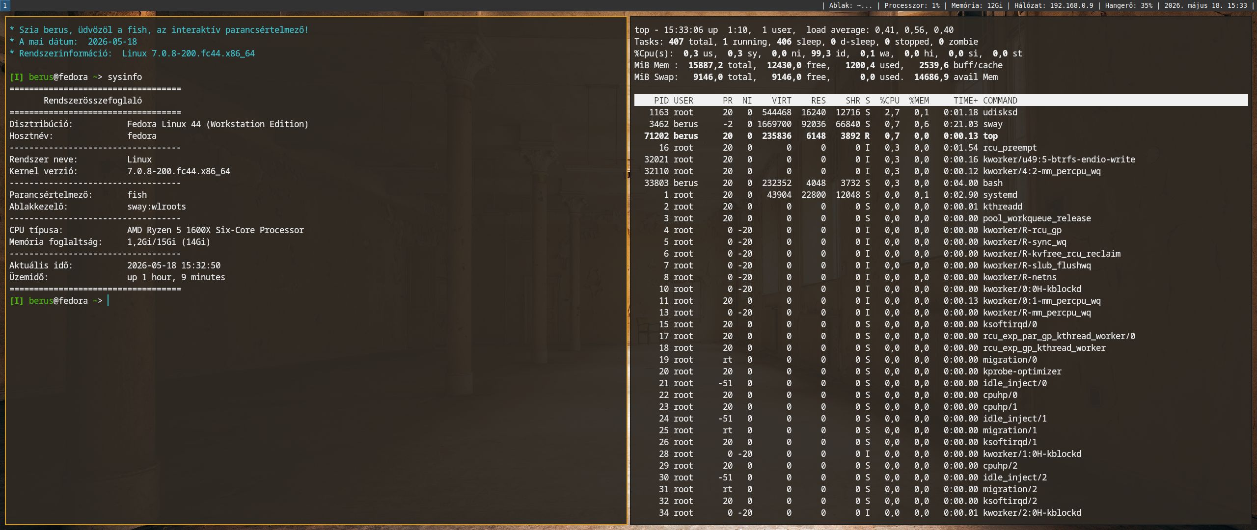

Sway második felvonás
A fránya kíváncsiság... Csak nem tudtam megállni a Fedora 44 kipróbálását, főleg a (nekem) új telepítőre voltam kíváncsi, gagyi...
De nem is ez a lényeg, hanem hogy újra Sway ablakkezelő alatt ténykedem!
Természetesen újratervezés: a fő konfigurációban a lényegesebb változás, hogy az indikátor színt, ami azt mutatja merre nyílik az új ablak (és engem zavar), alapértelmezésben elrejtem, és csak akkor jelenik meg, ha lenyomom a Mod+b v. Mod+v kombinációkat. Nem használom a Fedora xkb beállítás fájlját sem, közvetlen a konfigból van állítva a magyar kiosztás, mint ahogy a Gtk téma is.
A legnagyobb változás pedig, hogy nem használok Waybart, helyette a Sway saját Swaybar nevezetű paneljét, ehhez pedig írtam egy szép kis status.sh szkriptet.
Konigurációs állomány (~/.config/sway/config):

    window="| Ablak: ${window_title}..."
    # Processzor
    cpu_load=$(top -bn1 | grep "Cpu(s)" | awk '{print 100 - $8}')
    cpu="Processzor: ${cpu_load}%"
    # JSON kimenet (egy sorban)
    echo ",[{\"full_text\":\"${window} | ${cpu} | ${mem} | ${net} | ${audio} | ${time}\"}]"
    sleep 2
done
Túl sok magyarázatot már nem fűznék hozzá, csak annyi, ha az indikátor "gyári" működését szeretnénk, a "# Függőleges, vízszintes elosztás." résznél a ;-utáni részeket töröljük, "# Amint új ablak nyílik..." utáni sorok sem kellenek, és persze ne felejtsünk az alap színeknél indikátor színt beállítani.
És eskü, többet Sway téma sem lesz...!
