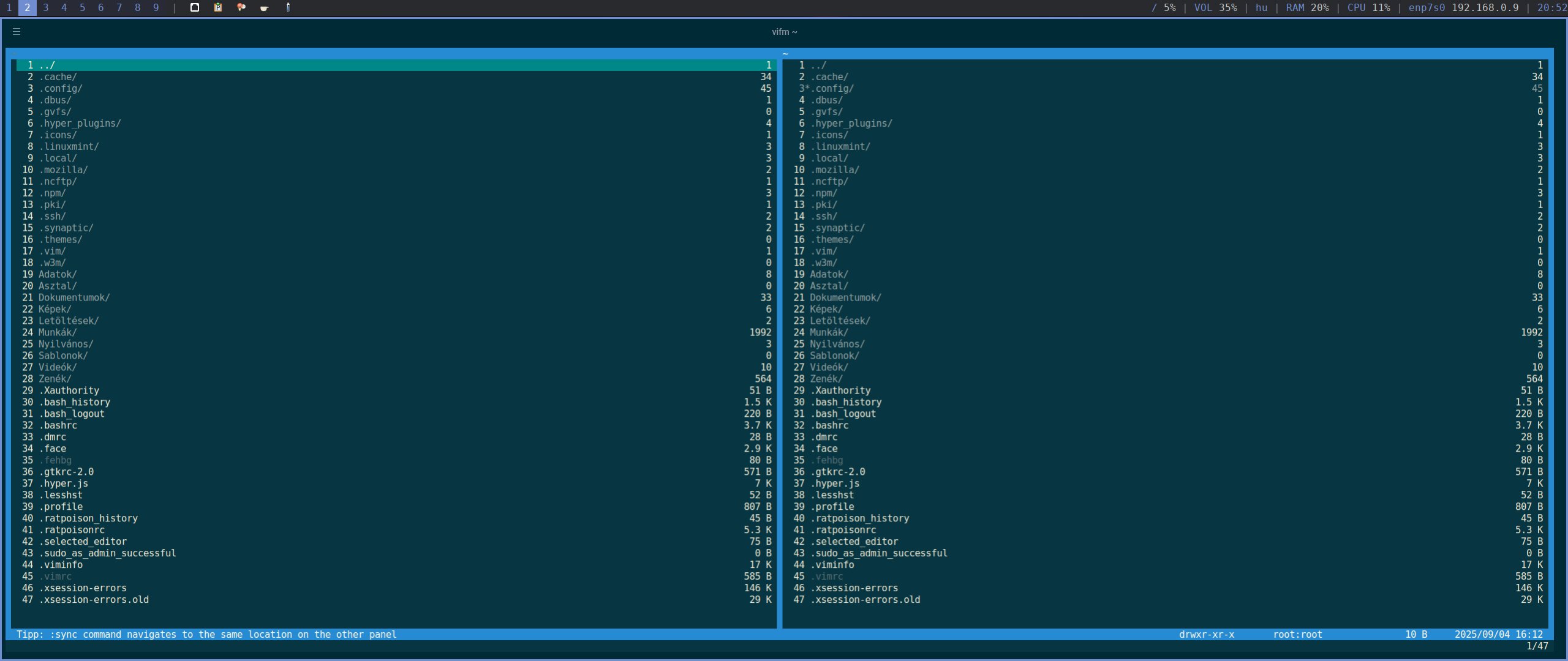

Első (és talán nem utolsó) áldozatunk a Vifm, a kétpaneles fájlkezelők klubjából! Volt szó az oldalon a Midnight Commanderről, én felhánytorgattam az LFM-et, de valahogy Vifm kimaradt, pedig az egyik nagy kedvencem, egy igen sokoldalú jószág; akkor nézzük!
A Vifm kulcsfontosságú jellemzője, hogy a felhasználói munkamenetet a Vim-hez hasonló, több üzemmódos modell alapján szervezi meg. Ez a megközelítés lényegesen eltér a klasszikus, sorban egymást követő parancsokat végrehajtó fájlkezelőktől, és lehetővé teszi a sokkal intenzívebb, billentyűzet vezérelt interakciót. Három alapvető mód található a Vifmben: Normál mód, Parancssoros mód és Vizuális mód. Az alapértelmezett mód a Normál mód, ahonnan a felhasználó elindul, és innen hajtja végre az alapműveleteket, navigálhat a fájlrendszerben, és aktiválhat más üzemmódokat.
A Parancssoros mód a : (kettőspont) billentyű lenyomásával érhető el a Normál módból. Ebben a módban a felhasználó be tud írni parancsokat, amelyek a Vifm funkcióit hívják meg. Ezek a parancsok tartalmazhatnak argumentumokat, például fájlneveket vagy beállításokat. A módból való kilépéséhez használható a Escape vagy a Ctrl-C billentyűkombináció. Ez a mód hasonló a Vim parancsmódjához, és lehetővé teszi a Vifm viselkedésének dinamikus módosítását anélkül, hogy el kellene hagynunk a fájlkezelőt.
A Vizuális mód a v billentyű lenyomásával indítható, és célja a fájlok kijelölése tömeges műveletekhez. Miután kijelöltünk egy vagy több elemet (pl. lefelé mozgással j billentyűvel), bármely normál művelet (pl. dd törlés) csak a kijelölt fájlokkal fog végre hajtódni. Ez a mechanizmus a fájlműveletek hatékonyságát növeli, mivel nem kell manuálisan minden egyes fájlt kijelölni a művelet végrehajtása előtt.
A navigáció a Vifmben teljesen a billentyűzeten történik. A fő irányítóparancsok a h, j, k és l billentyűk, melyek rendre balra, le, fel és jobbra mozgatnak. A l vagy Enter billentyű egyszeri lenyomásával beléphetünk egy könyvtárba, vagy ha fájlról van szó, akkor annak megnyitása történik. Természetesen a hagyományos kurzormozgató "nyíl" billentyűk is működnek. A panelek közötti váltáshoz a Space (ezt én megváltoztatom azonnal "kijelölő" billentyűnek) vagy a Tab billentyű használható. A lista elejére és végére ugrani a gg és G kombinációk segítségével lehet. Ezek a parancsok a Vim-ből jól ismertek, ezért az abban már jártas felhasználók rövid időn belül otthonosan érezhetik magukat.
A fájlműveletek direktek és hatékonyak. A fájlok másolásához (yank) a yy parancsot használjuk, majd a p billentyűvel beilleszthetjük őket másolásként, vagy a P billentyűvel mozgathatjuk őket. A már létező fájlok felűlírására a program rákérdez.  A fájlok törlése a dd paranccsal történik, amely a program alapértelmezett kukájába (általában ~/.local/share/vifm/Trash) helyezi őket. Ha véglegesen akarjuk törölni őket, használjuk a DD parancsot. Az átnevezés cw billentyűkombinációval történik. Ez a direkt, parancs-alapú műveletvégzés jelentősen felgyorsítja a mindennapi fájlkezelést, hiszen elkerülhető a “kattintgatós” interakció. Alapértelmezésben a Midnight Commanderhez hasonló működés is elérhető az F3-F8 billentyűkkel.
Az indítási lehetőségek is rugalmasak. Terminálból egyszerűen vifm futtatásával nyithatjuk meg az aktuális könyvtárat. Két könyvtárat külön panelekben megnyitni pedig vifm /útvonal/könyvtár /útvonal/könyvtár formában lehetséges. A kilépéshez a :q (:qw) vagy a ZZ (ZQ) parancs használható.

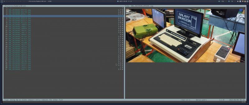

Fájl előnézetet az aktív panelban az e lenyomásával kérhetünk (görgethető, kilépés q), ha a nem aktív panelban szeretnénk megjeleníteni w (nem görgethető, kilépés w).
A :compare paranccsal összehasonlíthatjuk a két panel tartalmát. Különböző színekkel jelöli (hogy milyenekkel az a színsémától függ) csak az aktív panelen, csak az inaktív panelen, mindkettőn, és a mindkettőn létező, de valamiben eltérő (pl. méret) fájlokat. Megadhatjuk hogy mit figyeljen az összehasonlításkor, size méret alapján dönt az azonosságról, mtime módosítási idő alapján, ctime változtatási idő alapján, inode inode szám alapján (ritkán hasznos), content nem hasonlítja össze a fájlok tartalmát, csak a metaadatokat; pl. :set compareoptions=size,mtime.
Kuka (set trash): a dd parancs valójában nem töröl (csak a DD), hanem a Vifm saját kukájába (~/.local/share/vifm/Trash, megváltoztatható, de nem javaslom, pl. set trashdir=~/.vifm-trash) mozgatja a fájlokat. A kuka tartalma az :lstrash paranccsal listázható, az :empty paranccsal üríthető. A fájlok visszaállíthatóak, ehhez navigáljunk a ~/.local/share/vifm/Trash könyvtárba, álljunk a fájlra és adjuk ki a :restore parancsot.
A Vifm-ben elvileg lehetséges előnézetet generálni a különböző képfájlokhoz, de mivel ennek sikeressége nagyban függ a kapcsolódó külső programok verziójától (ueberzug, sixel, stb.), ezért ezt most nem tárgyaljuk, mint ahogy az egyéb hekkeléseket sem, mint például az fzf integrálását.

Szokásomhoz híven alaposan kommentelt, nem is magyaráznám túl, ha kérdés van vele kapcsolatban, akkor természetesen próbálok válaszolni (van néhány olyan alkalmazás a konfigban, amik nincsenek a tárolókban, pl. ov, glow, stb., ezeket vagy telepítjük, vagy értelemszerűen kiváltjuk mással).
Ahogy fentebb már céloztam rá, a Vifm-et mindenféle trükkökkel rá lehet venni mindenféle trükkökre, de mivel ezek sok mindentől függő dolgok, így nem kívánok velük foglalkozni! A stabil, megbízható működés bemutatása volt a cél, és a magam részéről kerülöm az ilyen megoldásokat (na jó, egy ssh mókolást én is mutattam korábban, a kivétel ami...)! Aki szeret kísérletezni, az saját felelősségre nyugodtan megteheti!
Némileg ehhez kapcsolódóan szeretném felhívni a figyelmet arra, hogy a különböző disztribúciók készítői előszeretettel adnak különféle foltokat a Vifm-hez (pl. Debian), ezért sajnos előfordulhat, hogy ami az egyik terjesztés által szállított Vifm-ben működik, az a másikban már nem megy... Például a kuka fentebb leírtak szerinti kezelése egy Debian folt, nem biztos, hogy minden disztribúció csomagkészítői átvették...
A program elképesztő mennyiségű lehetőséget kínál, tehát barátunk továbbra is a man, és a Vifm weboldalát is érdemes meglátogatni!

Kép előnézet
Próbáltam alaposan kitesztelni, Kitty (és kompatibilis) terminál alatt elég megbízhatóan működő kép előnézet:
fileviewer {*.bmp,*.png,*.jpg,*.jpeg,*.gif,*.xpm}
    \ kitten icat --silent --scale-up --place=%pwx%ph@%pxx%py %c >/dev/tty </dev/tty %N
    \ %pc
    \ kitten icat --silent --clear >/dev/tty </dev/tty %N
