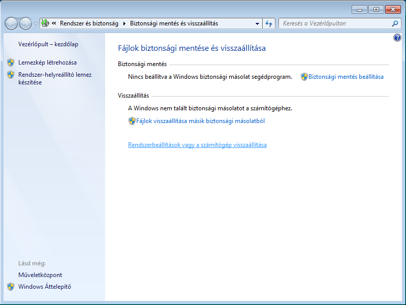

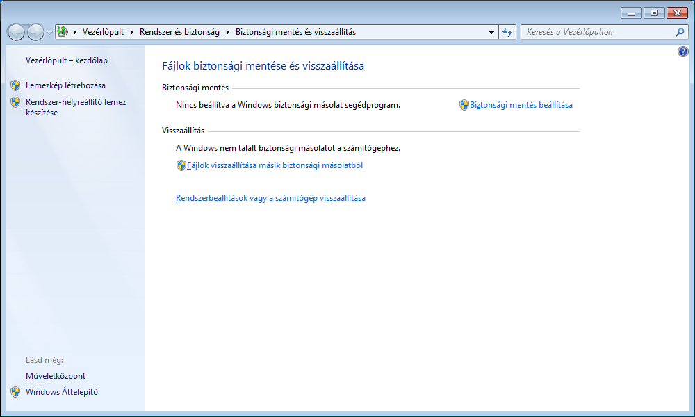

Az operációs rendszer biztonsági mentéséhez indítsa el a Start → Minden program → Karbantartás → Biztonsági mentés és visszaállítás programot.

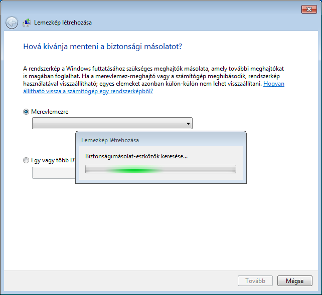

A következő ablakban láthatja, a Biztonsági mentés és visszaállítás-on belül választható lehetőségeket. Itt válassza ki az ablak bal oldali sávjában a Lemezkép létrehozása pontot.

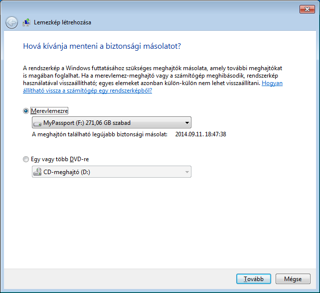

A rendszer átvizsgálja a számítógépet olyan eszközök után, ahová a biztonsági mentést le lehet majd menteni. Végeredményként merevlemezek, vagy optikai lemezek közül választhat.
Ha a folyamat előtt külső merevlemezt csatlakoztatott a számítógéphez, akkor ezt kiválaszthatja a Merevlemezre opciónál. Ha lehetőséga van külső merevlemez használatára, inkább ezt a lehetőséget válaszza a DVD írással szemben. Folytatáshoz kattintson a Tovább gombra.

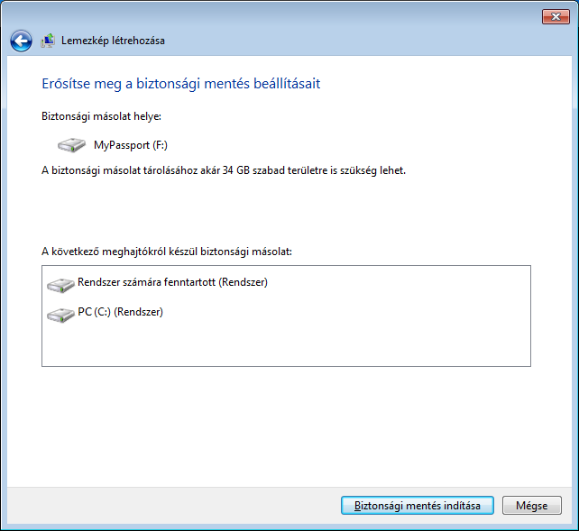

A következő ablakban lát egy rövid összefoglalót, amiben láthatja mennyi szabad helyet vesz igénybe a biztonságimentés és, hogy a rendszernek melyik részei lesznek lementve.
A megerősítéshez kattintson a Biztonsági mentés indítása gombra. Ezután elindul a folyamat. Nincs más dolga, mint megvárni, amíg a biztonsági mentés befejeződik.

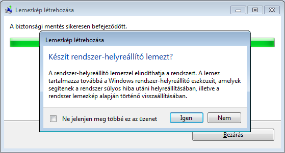

A lemezkép létrehozásának befejeztésekor a rendszer felajánlja, hogy rendszer helyreállító lemezt készítsen. A rendszer helyreállító lemez akkor hasznos, ha a rendszere egy végzetes hiba folytán nem képes elindulni, azaz a Windows nem indul. Itt most kattintson a Nem gombra.
Felmerülhet a kérdés, hogy miért nem készítettünk helyreállító lemezt. Alapvetően, ha működő rendszerünk van és azt szeretnénk felfrissíteni, akkor nincs rá szükség, mert a biztonsági mentés visszaállítása a rendszerből indítható – következő részben megismerheti ennek folyamatát. A másik oka, hogy az eredeti DVD-vel, vagy az általunk készített USB kulcs használatával szintén elindítható a folyamat.

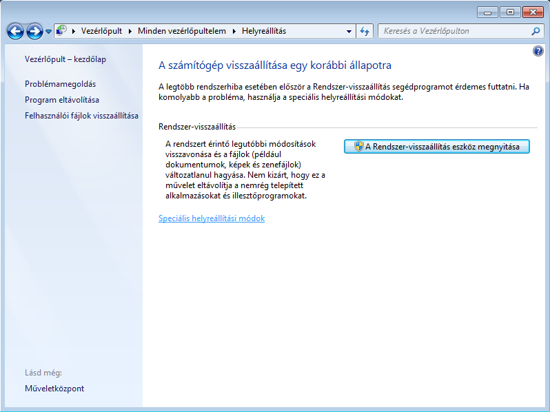

Működő rendszer estén indítsa el Start → Minden program → Karbantartás → Biztonsági mentés és visszaállítás programot. A megjelenő ablakban válassza a Rendszerbeállítások vagy a számítógép visszaállítása lehetőséget.

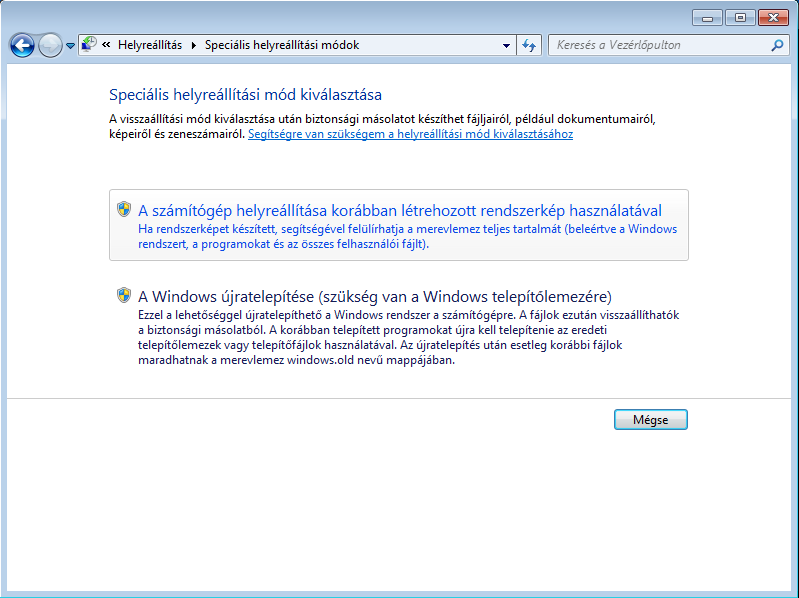

Ezután a következő ablakban válassza a Speciális helyreállítási módok lehetőséget.

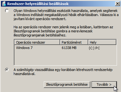

A Speciális helyreállítási módok lehetőségen belül két opció közül választhat. Egyik a számítógép helyreállítására szolgál korábban létrehozott rendszerkép használatával, a másik a Windows újratelepítése. Most válassza az első opciót.

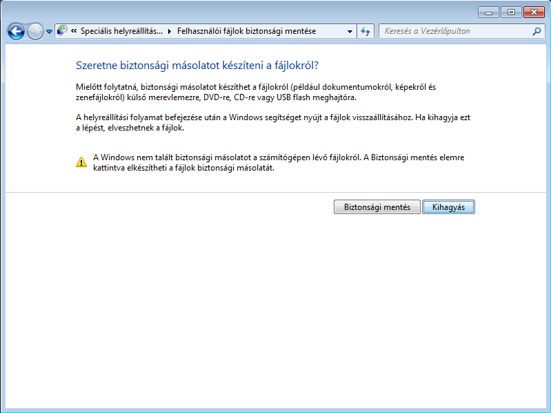

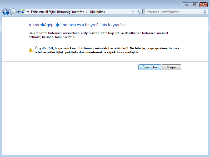

Következő lépésben lehetősége van biztonsági másolatot készíteni a fájlokról és beállításokról. Ha vannak fontos adatai, akkor ezt most tegye meg. Más esetben válassza a Kihagyás lehetőséget.
Elkészült a helyreállítás előkészületeivel, most újra kell indítania a számítógépet.

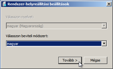

A számítógép újraindítása után a rendszer betölti a szükséges fájlokat. Majd válassza ki a billentyűzet kiosztását.

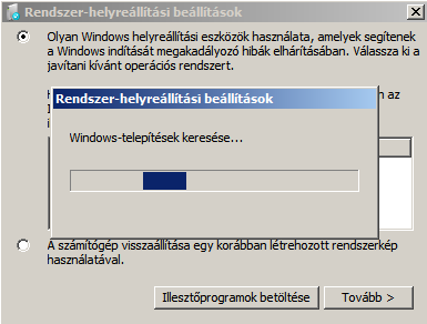

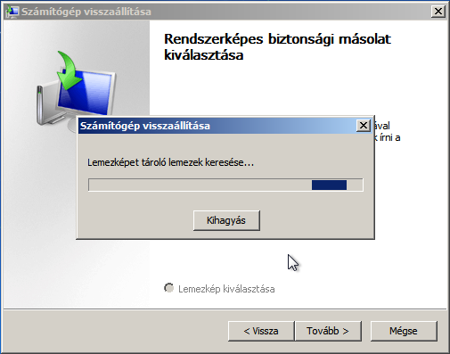

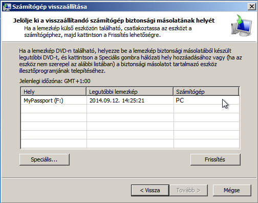

Következő lépésben a rendszer átvizsgálja a rendelkezésre álló meghajtókat, a biztonsági másolat után kutatva.

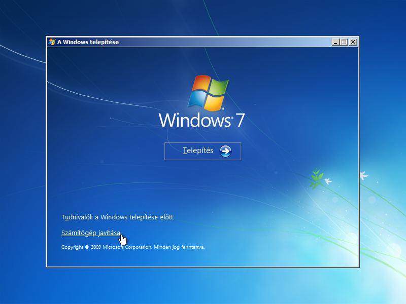

Biztonsági mentés visszaállításának indítása telepítő média használatával
A telepítő média használatával indítsa el a számítógépét. Válassza ki a telepítés nyelvét és a billentyűzet kiosztását. Majd a következő képernyőn válassza a Számítógép javítása lehetőséget.

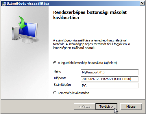

Miután a rendszer végzett az átvizsgálással ismét választania kell, méghozzá azt, hogy melyik lemezkép legyen a visszaállítás alapja. Az ajánlott beállítás a legutóbbi lemezképet fogja használni, amit a keresés során megtalált a rendszer. Másik lehetőséget választva, ha több biztonsági mentése is van, akkor Ön választhatja ki, hogy mikori mentést használja a visszaállításhoz. Most válaszza a második opciót.
A következő ablakban válassza ki visszaállítandó lemezkép helyét. Jelen esetben csak egy visszaállítható lemezkép van, válassza ki a listában.

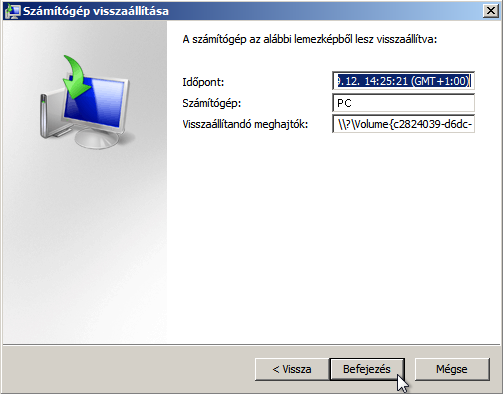

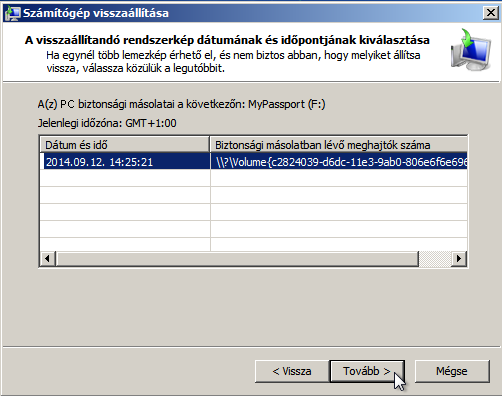

Majd válasszuk ki a rendszerkép dátumát.

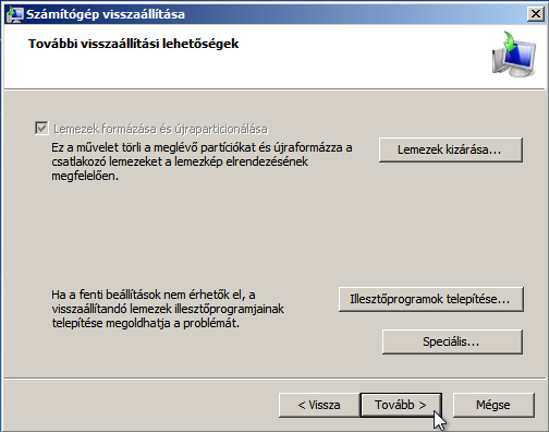

A következő ablaknál egyszerűen válasszuk a Tovább-ot.
Majd a Befejezést.

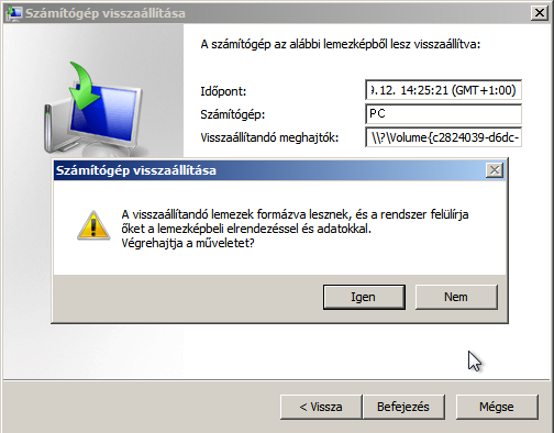

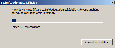

A visszaállító utoljára rákérdez, hogy biztosan szeretne-e tovább menni. Felhívja a figyelmét, hogy a meghajtók formázva lesznek és minden adatot felül fog írni a folyamat. Válassza az Igen gombot.
Ezután nincs más dolga, mint kivárni a folyamat végét.
A visszaállítás befejeztével a számítógép újraindul és ismét egy friss és hibátlan rendszer áll rendelkezésére.
