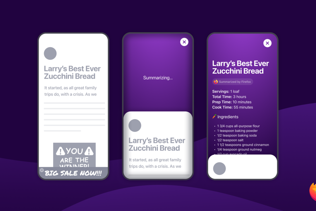

Ebben a cikkben egy olyan Shake to Summarize felhasználási esetről lesz szó, ahol külön prompt finomhangolásra volt szükség: az online receptekről.

Például amikor egy lencseleves recept összefoglalását kértük, a modell ezt adta vissza:
Az oldal egy részletes receptet ad egy vegán lencseleveshez, amelyről a szerző azt állítja, hogy ez a legjobb, amit valaha készített. A leves kamrában is megtalálható alapanyagokból készül, például lencséből, darabolt paradicsomból, zöldségalapléből és fűszerekből (római kömény, curry por, kakukkfű), valamint friss zöldségekből (hagyma, répa, fokhagyma) és zöld levelesekből (kelkáposzta vagy leveleskel). Egy fontos lépés, hogy a leves egy részét leturmixoljuk, így tejtermék nélkül is krémes állagot kapunk.
A fenti összefoglaló pontos ugyan, de nem igazán hasznos. Ha az a cél, hogy az összefoglalóval gyorsan elérjük magát a receptet, anélkül hogy végig kellene olvasni a hosszú bevezetőt, ez így kevés.

E változtatás után a modell által adott összefoglaló az adott recepthez sokkal használhatóbb lett (rövidítve):
Adagok: 6
Teljes idő: 50 perc
Előkészítés: 10 perc
Főzési idő: 40 perc
Hozzávalók
- ¼ csésze extra szűz olívaolaj
- 1 közepes sárga vagy fehér hagyma, felaprítva
- 2 sárgarépa, meghámozva és felaprítva
Elkészítés
- Melegítsd fel az olívaolajat egy nagy, vastag falú lábasban vagy fazékban közepes lángon.
- Add hozzá a felaprított hagymát és répát, és főzd, amíg a hagyma megpuhul és üveges lesz, körülbelül 5 percig.
⭐️ Tippek
- Használj botmixert, így nem kell átszedni a levest turmixgépbe a krémesítéshez.
Tápérték
- Kalória: 320
Ezzel a módosítással egy gondosan összeválogatott receptoldal-készleten futtattunk egy gyors tesztet, és azt találtuk, hogy az új rendszer több mint kétszer akkora eséllyel ad teljes és pontos összefoglalót, mint a korábbi. Siker!
