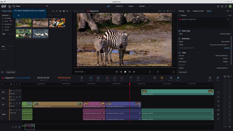

Teljesen új megjelenés
Az első indításnál feltűnik, hogy a Lightworks kinézete gyökeresen megváltozott. Minden panel, menü és eszköz egységes színpalettát használ, az ikonok vektorgrafikusak (SVG), így laptopon és 4K-s monitoron is élesek maradnak. Javult a skálázás a nagy felbontású és vegyes monitoros elrendezéseknél, az alapértelmezett betűtípus pedig az Inter lett.
Mit nyersz vele? A Lightworks régi felülete sokakat elriasztott – a program híresen meredek tanulási görbéjének egy része egyszerűen a szokatlan, nehezen átlátható kinézetből fakadt. Az új felület sokkal ismerősebb lesz azoknak, akik más vágóprogramból érkeznek.
További apróságok, amelyek a mindennapi munkát könnyítik:
  • Az eszköztár (Toolbox) ikonjai feliratot kaptak (Import, Content, Edit, Mixer, Export stb.), így nem kell találgatni, melyik gomb mire való.
  • Akár hat elrendezés (layout) lehet egyszerre aktív, amelyek között böngészőfülekhez hasonlóan lehet váltani – az éppen szerkesztett forrás vagy szekvencia pedig követ a váltások között.
  • A Layout Chooser választás előtt bélyegkép-előnézetet mutat az elrendezésekről.
  • Az effekt- és hangelrendezés mostantól külön nézetet tart fenn ugyanarról a szekvenciáról, saját idővonallal és kulcskeretsávokkal.
  • Ha Shift lenyomásával indítod a programot, nem a legutóbbi projekt nyílik meg, hanem a projektböngésző.
  • A beépített, kereshető tudásbázis (Knowledge Base) a programon belül is elérhető, így a súgóért nem kell kilépni a Lightworksből.
Az idővonal újjászületése
A frissítés legnagyobb része az idővonalat érinti, és itt látszik leginkább, hogy a fejlesztők a más programokból érkező vágók igényeit is figyelembe vették.
Új sávfejlécek és célsávok (Track Target)
A sávfejlécek bal oldalán lévő V1, A1 jelölés mostantól gomb is: ez a Track Target, amellyel eldöntöd, mely sávokra vonatkozzon egy vágási művelet. Ha egyetlen célsáv sincs kijelölve (ez az alapállapot), a beszúrás, csere vagy törlés minden sávon érvényes. Ha kijelölsz egyet, attól kezdve csak az kerül módosításra – így már a művelet előtt látod, hol fog landolni a vágás.
A sávfejlécek mellett minden sáv saját zárolás-, monitor- és kulcskeretgombot kapott, a sávok felett pedig „mester” gombok találhatók, amelyek egy kattintással elmentik és visszaállítják a teljes beállításodat. A sávmagasság sávonként külön állítható, a sávok gyorsan hozzáadhatók, mozgathatók, csoportosíthatók, és egy mozdulattal törölhetők az üres sávok is.
Drop Zones – nem kell előre sávokat létrehozni
Ez az egyik legpraktikusabb újítás. Ha egy anyagot a legfelső videósáv fölé vagy a legalsó hangsáv alá húzol, a Lightworks automatikusan létrehozza a szükséges sávokat – annyit, amennyit az anyag igényel, helyesen csoportosítva. Egy sztereó hangpár így sztereó párként érkezik. Ez a gyakorlatban rengeteg felesleges kattintástól kímél meg, főleg amikor egy feliratot, zenét vagy B-rollt teszel a meglévő vágás fölé.
Snapping – végre mágneses illesztés
A Lightworksből eddig meglepő módon hiányzott a klipek egymáshoz „tapadása”. Mostantól ez mindenhol működik: húzásnál, a tárolóból vagy nézőablakból való behúzásnál, trimmelésnél, léptetésnél és a vágóeszköz használatakor is. Egy zöld jelzés mutatja, amikor valami illeszkedik. Ha egy klip mindkét széle egyszerre illeszkedik, az azt jelenti, hogy pontosan kitölti a rést.
Kapcsolása: Cmd/Ctrl+N, húzás közben a Cmd/Ctrl lenyomva tartásával pedig ideiglenesen felülbírálható.
Vágóeszköz és kijelölőeszköz
  • A Cut Tool (vágóeszköz) oda vág, ahová kattintasz, és ami különösen hasznos: mozgatás közben a lejátszófej követi az eszközt, így a nézőablakban előre látod azt a képkockát, ahol a vágás történne.
  • A Selection Tool egyetlen kattintással kijelöli a kiválasztott szegmenst és minden utána következőt – ideális, ha egy nagyobb blokkot kell egyben arrébb tolni.
Clip Link – összekapcsolt klipek
A videó és a hozzá tartozó hang alapértelmezetten összekapcsolva mozog, választódik ki és törlődik. Az újdonság, hogy a kapcsolatokat te magad is létrehozhatod (Cmd/Ctrl+L), és ez már nem csak videóra és hangra igaz: összekapcsolhatsz zenei alapot vagy feliratot is egy klippel. Az összekapcsolt klipeket egy lánc ikon jelöli.
Kisebb, de hasznos idővonalas újítások
  • Klip deaktiválása (Alt+D): a klip a helyén marad, de a videó rejtve, a hang némítva lesz – a vágások és effektek megmaradnak. Kiválóan használható, ha ki akarsz próbálni egy változatot a jelenet nélkül, de nem akarod elveszíteni.
  • Timeline Map: a görgetősáv helyett madártávlati térkép mutatja a teljes szekvenciát, amellyel gyorsan lehet nagyítani és navigálni.
  • Clean Up: egy kattintással egyesíti a felesleges vágásokat, és eltünteti a fekete réseket a szekvenciában.
  • Insert Gap: öt másodperc fekete beszúrása a lejátszófejnél, az összes sáv szinkronban tartásával.
  • Finom görgetés és nagyítás: modern egérrel és touchpaddal mindhárom platformon sima, precíz görgetést kapsz, a Cmd/Ctrl+görgetés pedig a lejátszófej körül nagyít.
  • Idővonalas keresés: megtalálhatod, honnan származik egy képkocka (Match frame), és hol szerepel még ugyanaz a klip a szekvenciában.
