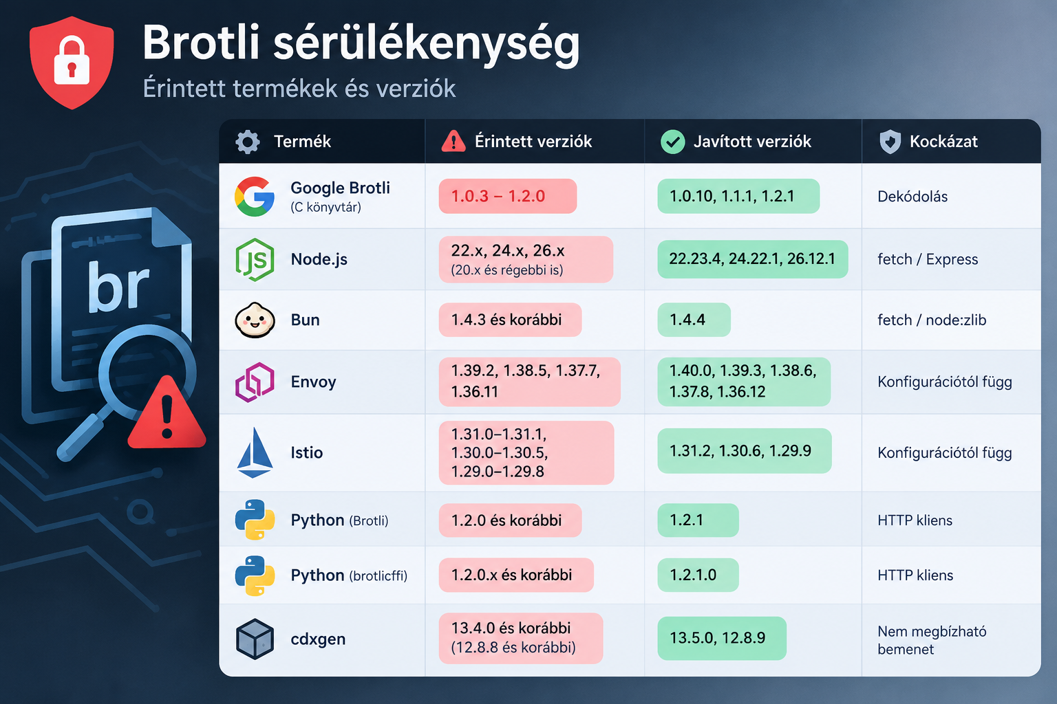

Mely szoftverek érintettek
Termék Érintett verziók Javított verziók Mikor jelent kockázatot?
Google Brotli (C könyvtár) 1.0.3–1.2.0 1.0.10, 1.1.1, 1.2.1 Ha a program nem megbízható Brotli-adatokat dekódol.
Node.js 22.x, 24.x, 26.x a javítás előtt; 20.x és régebbi, már nem támogatott verziók 22.23.4, 24.22.1, 26.12.1 Ha a fetch() Brotli-tömörítésű (br) választ dolgoz fel, vagy az Express / body-parser ilyen tömörítésű kérést kezel.
Bun 1.4.3 és korábbi 1.4.4 Ha a fetch() Brotli-tömörítésű választ dolgoz fel, vagy a program a node:zlib modult használja.
Envoy 1.39.2, 1.38.5, 1.37.7, 1.36.11 1.40.0, 1.39.3, 1.38.6, 1.37.8, 1.36.12 Csak akkor, ha a Brotli-dekompresszor konfigurálva van.
Istio 1.31.0–1.31.1, 1.30.0–1.30.5, 1.29.0–1.29.8 1.31.2, 1.30.6, 1.29.9 Csak akkor, ha a Brotli-dekompresszió engedélyezve van.
Python – Brotli 1.2.0 és korábbi 1.2.1 Ha a csomag telepítve van, és egy HTTP-kliens Brotli-tömörítésű tartalmat dekódol.
Python – brotlicffi 1.2.0.x és korábbi 1.2.1.0 Ha a csomag telepítve van, és egy HTTP-kliens Brotli-tömörítésű tartalmat dekódol.
cdxgen 13.4.0 és korábbi, illetve 12.8.8 és korábbi önálló binárisok és konténerképek 13.5.0, 12.8.9 Ha az önálló bináris vagy a konténerkép nem megbízható bemenetet vizsgál.
