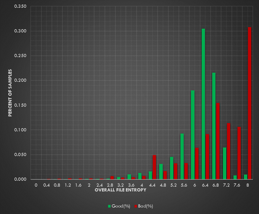

Az első ábrán látható adatokat körülbelül 500 000 darab, legitim és rosszindulatú, 32 és 64 bites Portable Executable fájlból nyerték. A rosszindulatú fájlok főként a VirusShare, a Malwr, a dasmalwerk.eu, a CAPE Sandbox és a Contagio gyűjteményeiből származnak. A legitim fájlokat éles Windows 7 és Windows 10 rendszerek állományainak begyűjtésével szerezték. Emiatt az adatkészlet nem olyan átfogó, mint amilyet például a VirusTotal tudna adni, ahol jóval több minta érhető el, és itt kizárólag lefordított PE fájlokról van szó. Az adatok túlnyomó része a VirusShare-ből jön, tehát az ő gyűjtési forrásaikra jellemző, ennek ellenére néhány alapvető trend jól kirajzolódik.
Néhány dolog különösen szembetűnő a grafikonon:
  • A legitim fájlok entrópiája jellemzően 4,8 és 7,2 között van.
  • A 7,2 feletti entrópiájú fájlok többnyire rosszindulatúak.
  • A rosszindulatú minták közel 30%-ának entrópiája 8,0-hoz közeli, míg a legitim mintáknak csak 1%-a ér el ilyen magas értéket.
  • A rosszindulatú minták körülbelül 55%-ának 7,2 vagy annál magasabb az entrópiája, szemben a legitim minták 8%-ával.
Ebből a diagrammból jól látszik, hogy az entrópia erős funkció a legitim és a rosszindulatú fájlok megkülönböztetésére. Ha a támadó valamilyen tömörítést, csomagolást vagy titkosítást használt, az nagy valószínűséggel megváltoztatja a fájl entrópiáját, ami az ilyen elemzésben feltűnő lesz.
