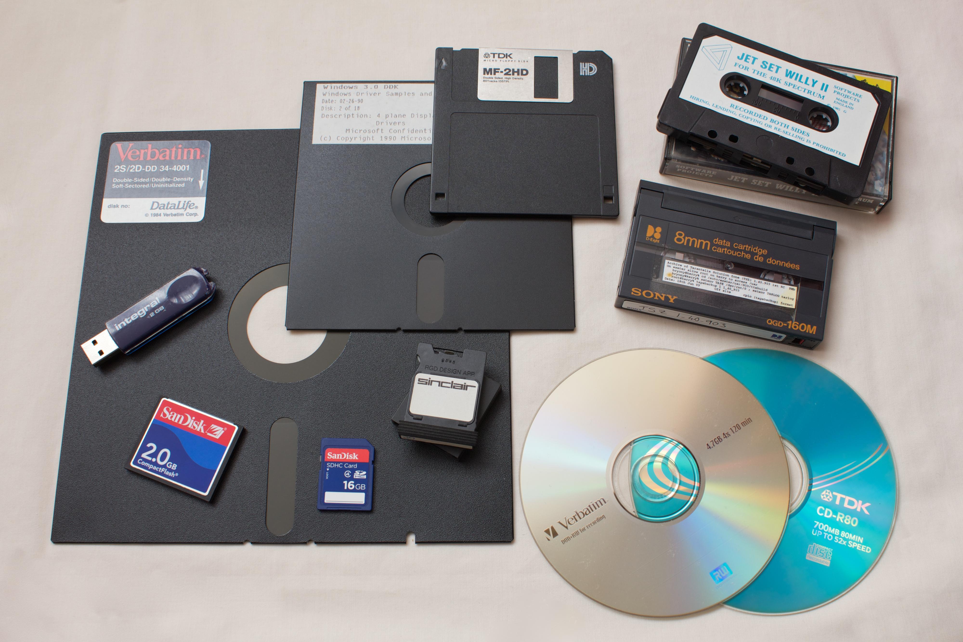

A „nagyszülő”: 5,25 és 3,5 hüvelykes floppyk születése
Az otthoni és irodai személyi számítógépek megjelenésével a 8 hüvelykes formátum túl nagynak és nehézkesnek bizonyult. A 70-es évek második felében jelent meg az 5,25 hüvelykes floppy, amelyet kifejezetten kisebb, asztali számítógépekhez terveztek. Ez a formátum vált később a korai PC-k (pl. az IBM PC 5150) meghatározó adathordozójává. A 8 hüvelykes lemezeknél kisebb, de hasonló elven működő 5,25 hüvelykes floppyk eleinte szintén néhány száz kilobájtos kapacitást kínáltak, majd a technológia fejlődésével elérték az 1,2 MB körüli nagyságrendet.
A 80-as évek közepén a 3,5 hüvelykes floppy vált az iparági szabvánnyá a személyi számítógépek világában. Ezek a lemezek már merevebb, műanyag tokban kaptak helyet, beépített fém csúszóajtóval a mágneses felület védelmére. A legismertebb formátum a 1,44 MB-os, nagy sűrűségű (HD) 3,5 hüvelykes lemez lett, amelyet a DOS-os és korai Windows-os PC-k, illetve a korai Linux-disztribúciók telepítőlemezei is használtak.

Bár a 8 hüvelykes floppy ma már múzeumi tárgy, az általa képviselt szemlélet – hordozható, cserélhető, olcsó adathordozó – tovább él az USB pendrive-okban, SD-kártyákban és egyéb flash-alapú eszközökben. A Linux-felhasználók számára ez leginkább abban nyilvánul meg, hogy ma is természetesnek vesszük: egy teljes operációs rendszert magunkkal vihetünk egy apró pendrive-on, akárcsak régen egy köteg floppyn.

(kép)
