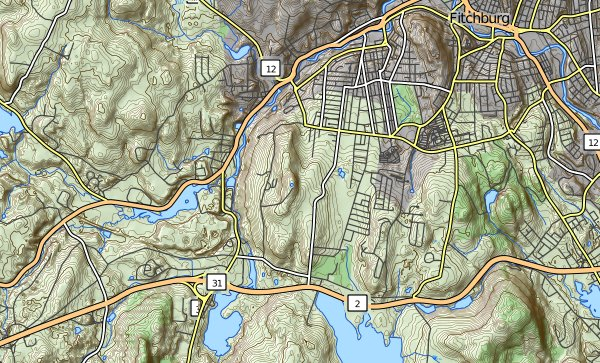

A térképcsempék (tile-ok) előállításához jellemzően Mapnik vagy más renderelő motorokat használnak, amelyek stílusfájlok alapján (pl. CartoCSS) rajzolják meg a vektoros adatokból a raszteres csempéket (256×256 px, tipikusan Web Mercator vetületben). A Web Mercator (EPSG:3857) választása kompatibilitási okokból történt, mivel a legtöbb webes térképszolgáltatás ezt használja, még ha torzításai is vannak magasabb szélességeken.
