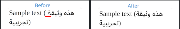

Bidirekcionális szöveg: sortörés és szóközök
Javult a sortörés logikája bidirekcionális szövegnél: a sorvégi szóközök mostantól a bekezdés írásirányához igazodnak, nem az olvasási irányhoz. Ez finom, de fontos tipográfiai részlet, amely a vizuális megjelenést és a kompatibilitást is javítja, különösen akkor, ha a dokumentumot más szoftverekkel is megnyitják.

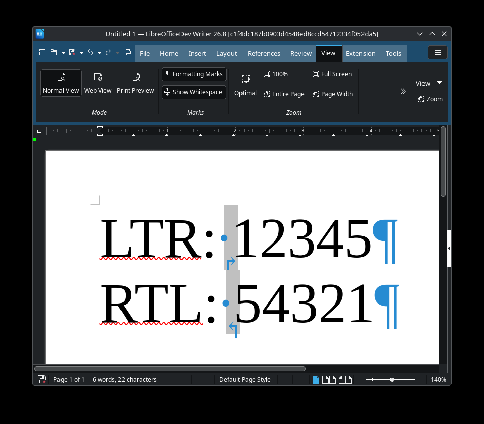

BiDi vezérlőkarakterek láthatóvá tétele
A „Formázási jelek megjelenítése” opció mostantól a bidirekcionális vezérlőkaraktereket is láthatóvá teszi. Ez fejlesztőknek, fordítóknak és haladó felhasználóknak különösen hasznos, mert a láthatatlan irányvezérlők (LRM, RLM, stb.) hibás elhelyezése nagyon nehezen diagnosztizálható problémákat okozhat. Most már egyértelműen látszik, hol vannak ezek a karakterek.

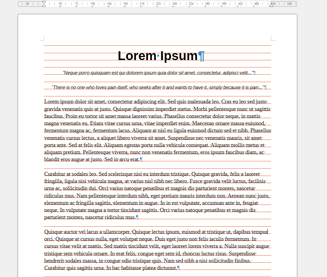

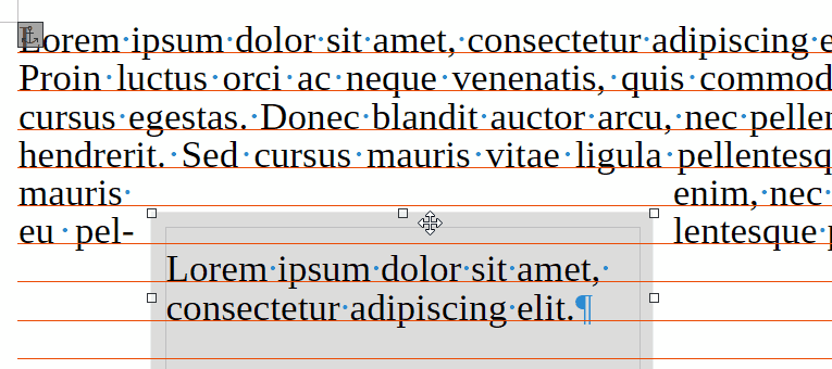

Új alapvonalrács (baseline grid) és oldal-középvonalas sorköz
A Writer tipográfiai képességei jelentősen bővültek az új alapvonalrács funkcióval és a hozzá kapcsolódó javításokkal.
Alapvonalrács megjelenítése és testreszabása
Új opció jelent meg a View ▸ Grids and Helplines ▸ Display Baseline Grid menüben, amellyel a Writer megjeleníti az oldal sorközéhez igazodó alapvonalrácsot. Ez különösen hosszú, tipográfiailag igényes dokumentumoknál (könyvek, tanulmányok, nyomdai előkészítés) hasznos, ahol fontos, hogy a sorok minden oldalon azonos függőleges ritmusban helyezkedjenek el.
A rács színe a Tools ▸ Options ▸ LibreOffice ▸ Appearance ▸ Customizations ▸ Baseline grid alatt állítható, így a felhasználó a saját témájához, monitorához igazíthatja a láthatóságot. Ez a fajta finomhangolás különösen grafikusoknak, tördelőknek fontos.
Oldalszintű sorköz és keretek
Az oldal szintű sorköz (page line-spacing) mostantól helyesen működik a Writer keretein (frames) belül is: a keretben lévő szöveg igazodik az oldal alapvonalrácsához. Korábban a keretek „kilóghattak” a globális ritmusból, ami nyomdai szempontból zavaró volt. Most a keretekben lévő szöveg is ugyanarra a rácsra ül fel, mint a főszöveg, így a dokumentum egységesebb, professzionálisabb megjelenést kap.

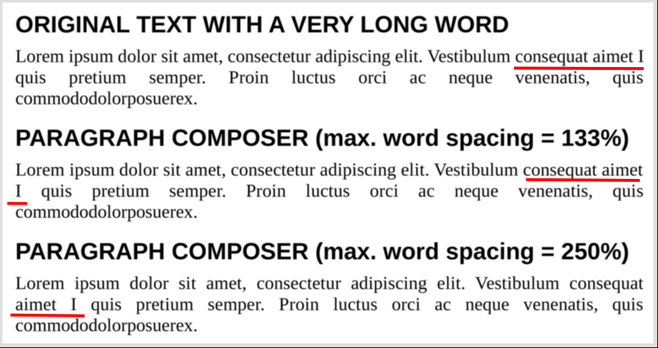

Új bekezdéskomponáló (Paragraph Composer)
A Writer egyik legfontosabb, de kevésbé látványos újítása az új Paragraph Composer. A hagyományos, úgynevezett „greedy” (kapzsi) sor-komponálók soronként, egymástól függetlenül döntik el, hol törjék a sort, és hogyan osszák el a szóközöket. Ez gyakran vezet egyenetlen szóközökhöz, „lyukas” sorokhoz, különösen keskeny hasáboknál vagy indokolt sorkizárásnál.
Az új bekezdéskomponáló ezzel szemben bekezdés-szinten próbálja kiegyensúlyozni a szóközöket a sorok között. Ez közelebb áll a professzionális tördelőprogramok (pl. TeX/LaTeX) megközelítéséhez, és javítja a sorkizárt szöveg vizuális minőségét. A felhasználó szempontjából ez azt jelenti, hogy kevesebb „csúnyán” elosztott sor, kevesebb manuális sortörés és kevesebb kézi finomhangolás szükséges.

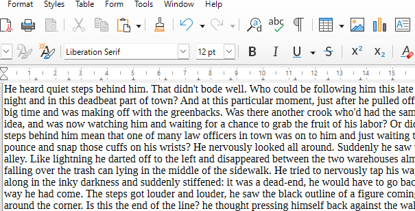

Draft View: fókuszált, zavaró elemek nélküli szerkesztés
Megjelent egy új nézet, a Draft View (View ▸ Draft), amely kifejezetten a zavaró elemek nélküli, tartalom-központú szerkesztést támogatja. A Draft View célja, hogy a felhasználó a szövegre koncentrálhasson, miközben a bonyolultabb elrendezési elemek (pl. fejlécek, láblécek, egyes grafikus objektumok) kevésbé dominálnak.
A Draft View és a hagyományos „Normal View” között könnyen lehet váltani, így a szerkesztés és a végső elrendezés ellenőrzése rugalmasan kombinálható. Ez különösen hosszú szövegek (regények, tanulmányok, dokumentációk) írásánál hasznos, ahol a szerzők gyakran „írómódot” keresnek.

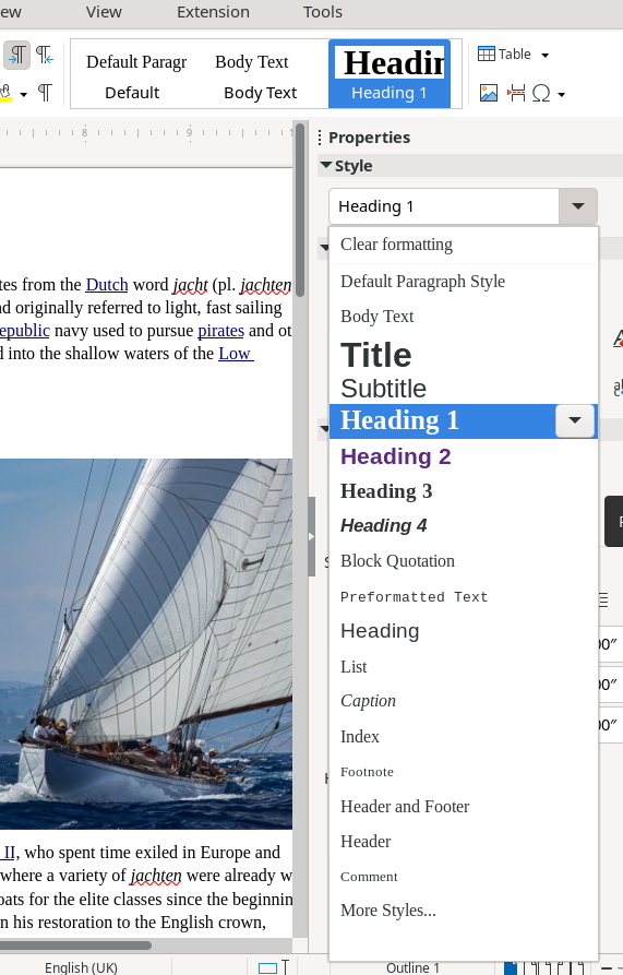

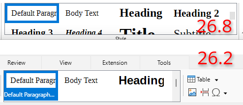

Stíluslista testreszabása szakértői beállításokkal
A stílusok legördülő listája (pl. a Formázás eszköztáron, Notebookbarban, Sidebarban) mostantól finoman szabályozható az org.openoffice.Office.Common alatt található szakértői opciókkal: ShowDefaultStyles, ShowUsedStyles, ShowFavouriteStyles, ShowUserDefinedStyles. Ez különösen azoknak hasznos, akik nagy, összetett stíluskészletekkel dolgoznak, és minimalizálni szeretnék a listák vizuális zaját.

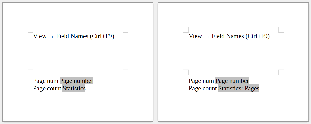

Mezőnevek és dokumentumstatisztikák
A Writer mezőneveinek megjelenítésekor a dokumentumstatisztikák esetén most már a mezőtípus leírása is látható. Ez segít megérteni, hogy egy adott mező pontosan mit reprezentál (pl. szavak száma, oldalszám, stb.), és csökkenti a félreértéseket bonyolultabb sablonoknál.

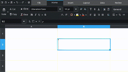

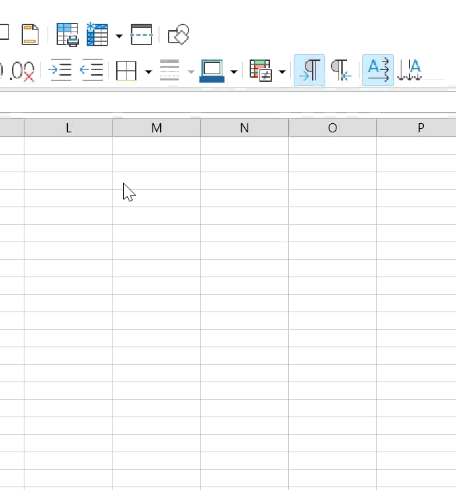

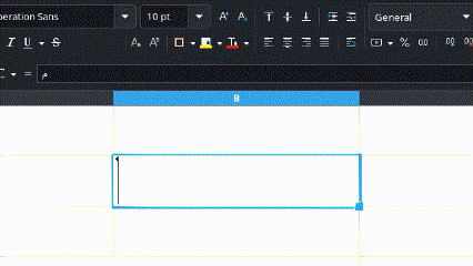

RTL szövegkezelés Calcban
A Calc mostantól jobban kezeli az RTL szövegbevitelt: ha üres cellába kezdünk RTL szöveget írni, a cella iránya automatikusan RTL-re áll. Ez összhangban van a Writerben bevezetett logikával, és megkönnyíti az arab, héber vagy más RTL nyelvű táblázatok kezelését.

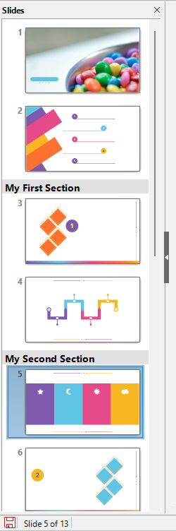

Prezentációs szekciók
Az Impressben megjelentek a Presentation Sections, amelyek a diák csoportosítását teszik lehetővé. A szekciók a diák panel kontextusmenüjéből érhetők el, és segítenek nagy prezentációk logikus blokkokra bontásában (pl. Bevezetés, Esettanulmány, Összefoglalás).

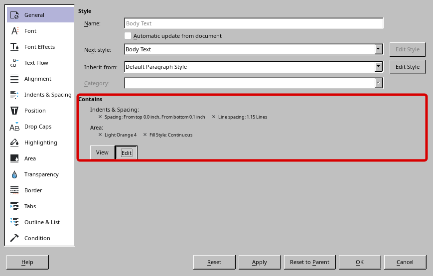

Stílusok Organizer lapja: „chip”-ek a felülírt tulajdonságokhoz
A stílusok párbeszédablakának Organizer lapja mostantól interaktív „chip”-ekkel jeleníti meg azokat a tulajdonságokat, amelyek eltérnek a szülő stílustól. Minden chip mutatja a tulajdonság nevét és értékét, és egy X gombbal visszaállítható az örökölt érték. Ez átláthatóbbá teszi a stílusöröklést, és megkönnyíti a „túlságosan testreszabott” stílusok rendbetételét.

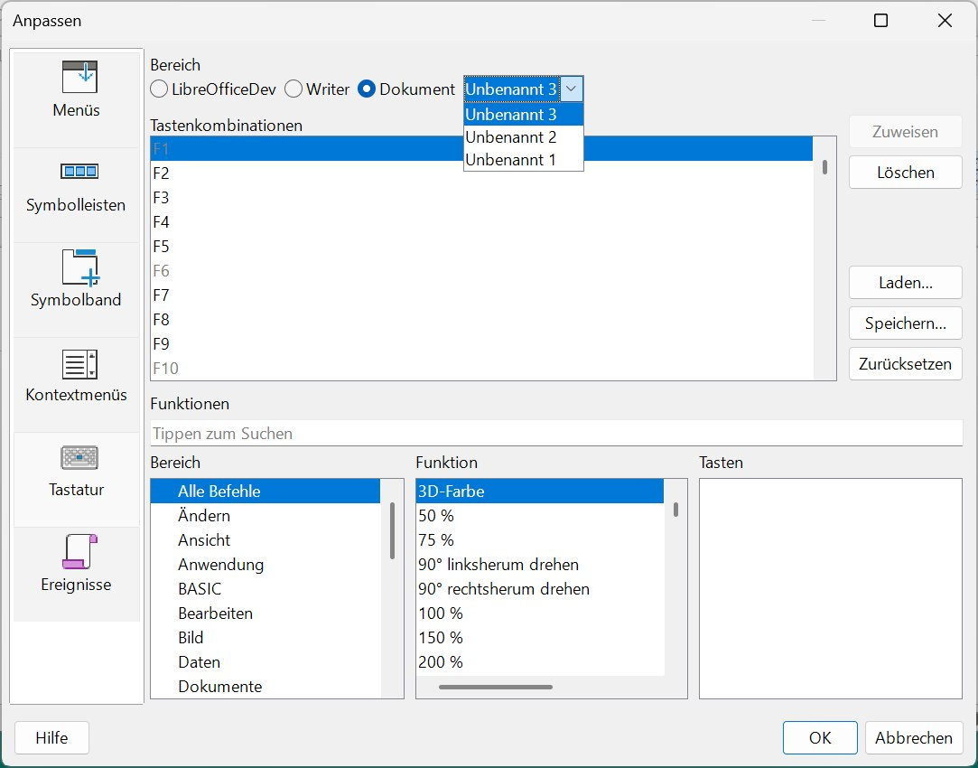

Dokumentspecifikus billentyűparancsok
A billentyűparancsok mostantól egyedi dokumentumhoz is menthetők a billentyűzet-testreszabási párbeszédablakból. Ez lehetővé teszi, hogy egy adott projekt (pl. könyv, sablon) saját gyorsbillentyű-készlettel rendelkezzen, anélkül, hogy a globális beállításokat módosítanánk.

Felhasználói felület: egységes stíluslista, Notebookbar színek, macOS extrák
Egységes stíluslista a különböző UI-elemekben
A stíluslisták mostantól determinisztikus, egységes listát használnak a Notebookbarban, a Formázás eszköztáron és a Sidebar tulajdonság paneljén. Nem tűnik el egy alapértelmezett stílus attól, hogy új egyéni stílust használunk, így elkerülhető a „véletlenszerű gyűjtemény” érzet.

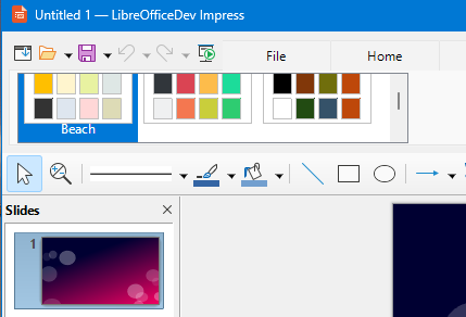

Témaszínek azonnali alkalmazása, Impress Notebookbar
Az alkalmazástéma színeinek módosítása mostantól nem igényel újraindítást. Impressben a Notebookbar UI-ból közvetlenül elérhetők a témaszínek, ami gyorsítja a prezentációk vizuális finomhangolását.
