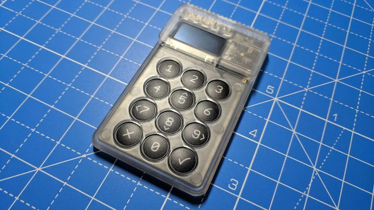

Ha nem ismernéd: a COLDCARD egy kizárólag Bitcoinra fókuszáló hardveres tárca, amelyet a kanadai Coinkite biztonsági cég gyárt. A készüléket úgy tervezték, hogy a privát kulcsokat távol tartsa az internetre kapcsolt számítógépektől, és támogatja az air-gapped aláírást, a MicroSD-s tranzakciókat, a multisig tárcákat, a biztonsági elemeket és a kockadobáson alapuló helyreállító kifejezés létrehozást.

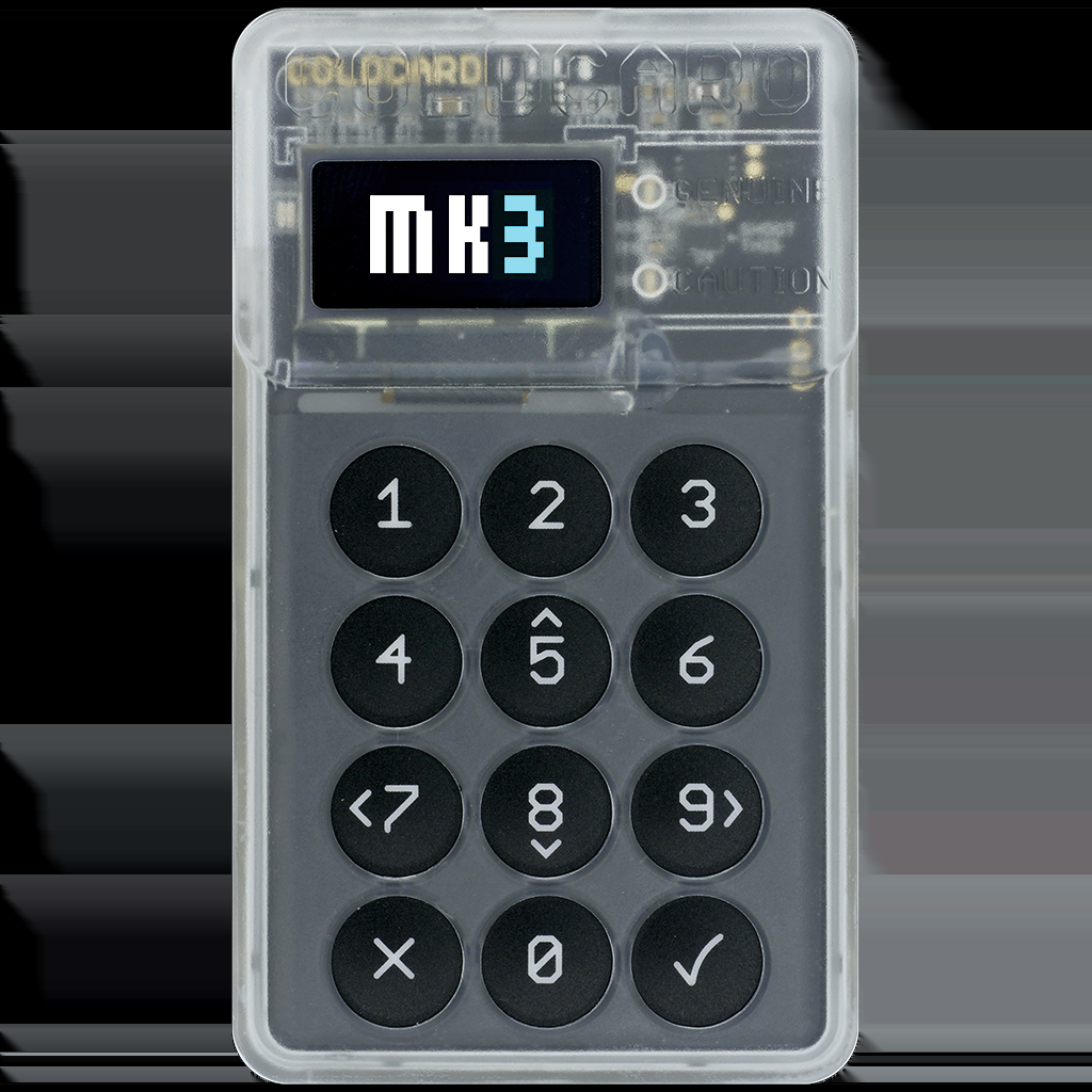

A Coinkite közzétett egy Mk3 biztonsági közleményt, amelyben figyelmezteti azokat a felhasználókat, akik COLDCARD Mk3 eszközön, 4.0.1-es vagy újabb firmware-verzióval hozták létre a helyreállító kifejezést.
A cég szerint a probléma egészen az 5.0.3-as firmware-verzióig jelen volt, ez volt az utolsó kiadás, amely még támogatta a Mk3-at. A kitettség attól a firmware-től függ, amely a helyreállító kifejezés létrehozásakor futott, nem pedig a gyártás időpontjától.
