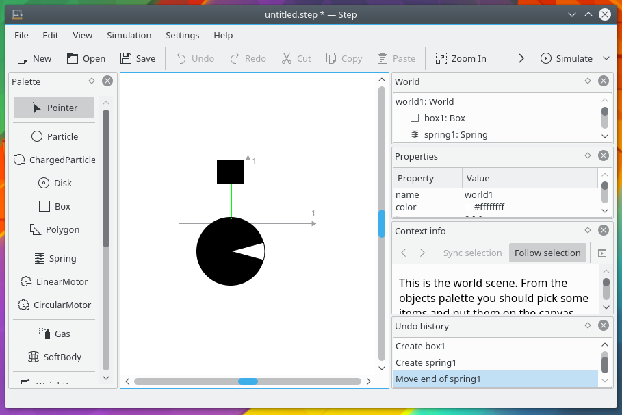

Felület és használat
A megszokott KDE dizájnkészletre épülő alkalmazás első ránézésre ismerősnek hat. A felépítése nagyon átgondolt: az összes használható objektum a bal oldali panelen sorakozik, a jobb oldalon pedig egy panelen módosíthatod ezek tulajdonságait, alatta pedig egy másik panelen látod a felhasználó által végrehajtott lépések előzményeit.
Felül találhatók a menük, az undo/redo gombok, és ami a legfontosabb: innen indíthatod el a szimulációt.
