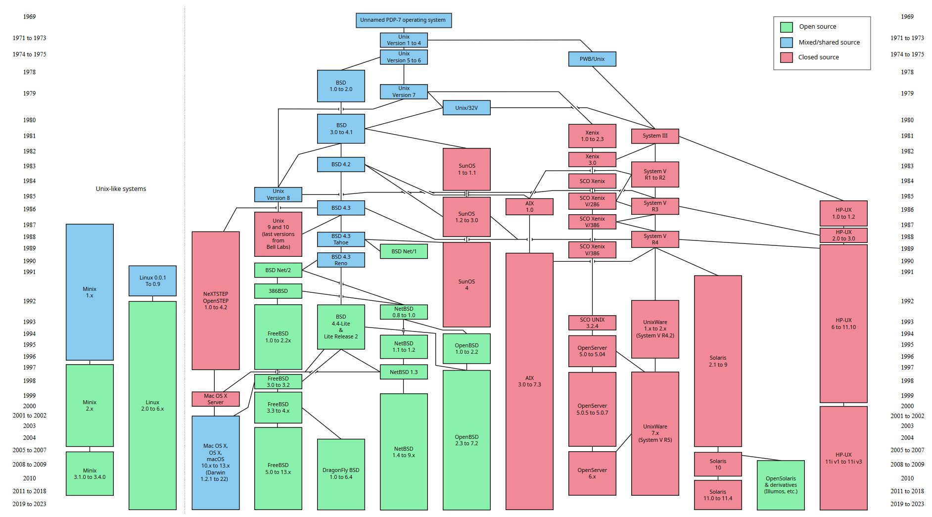

BSD, Linux és a mai nyílt forráskódú ökoszisztéma
A Linux Professional Institute ma már külön BSD Specialist minősítéssel ismeri el a BSD-rendszerek jelentőségét. Ez önmagában is jelzi, hogy a Linux és a BSD nem egymás ellenfelei, hanem egymást kiegészítő, egymásból is tanuló ökoszisztémák. A Linux-kernel és a GNU-felhasználói tér ma a legelterjedtebb nyílt forráskódú platform, de számos olyan komponensre támaszkodik, amelyek koncepciója vagy konkrét implementációja BSD-eredetű: a socket API, számos hálózati eszköz, sőt egyes felhasználói programok is BSD-licenc alatt érkeztek vagy onnan inspirálódtak.
A BSD-licenc különösen fontos szerepet játszott abban, hogy a BSD-kód széles körben, akár zárt forrású termékekben is megjelenhetett. Számos kereskedelmi Unix-változat, hálózati eszköz (routerek, tűzfalak), sőt egyes nagyvállalati operációs rendszerek is tartalmaztak vagy tartalmaznak BSD-eredetű komponenseket. A licenc megengedő jellege ugyan vitákat váltott ki a szabad szoftveres közösségen belül (különösen a GPL-licenchez képest), de kétségtelenül hozzájárult ahhoz, hogy a BSD-technológiák mélyen beépüljenek az ipari infrastruktúrába.

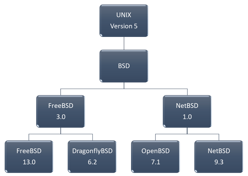

A történet azonban itt nem ér véget: a BSD későbbi verziói, a különböző BSD-változatok (FreeBSD, NetBSD, OpenBSD, DragonFly BSD) és az ezekre épülő rendszerek (például egyes router-disztribúciók, tűzfalak) tovább vitték és továbbfejlesztették ezt az örökséget. A következő részben ezekre a fejleményekre, valamint a BSD és a modern internet további kölcsönhatásaira térünk ki részletesebben.
