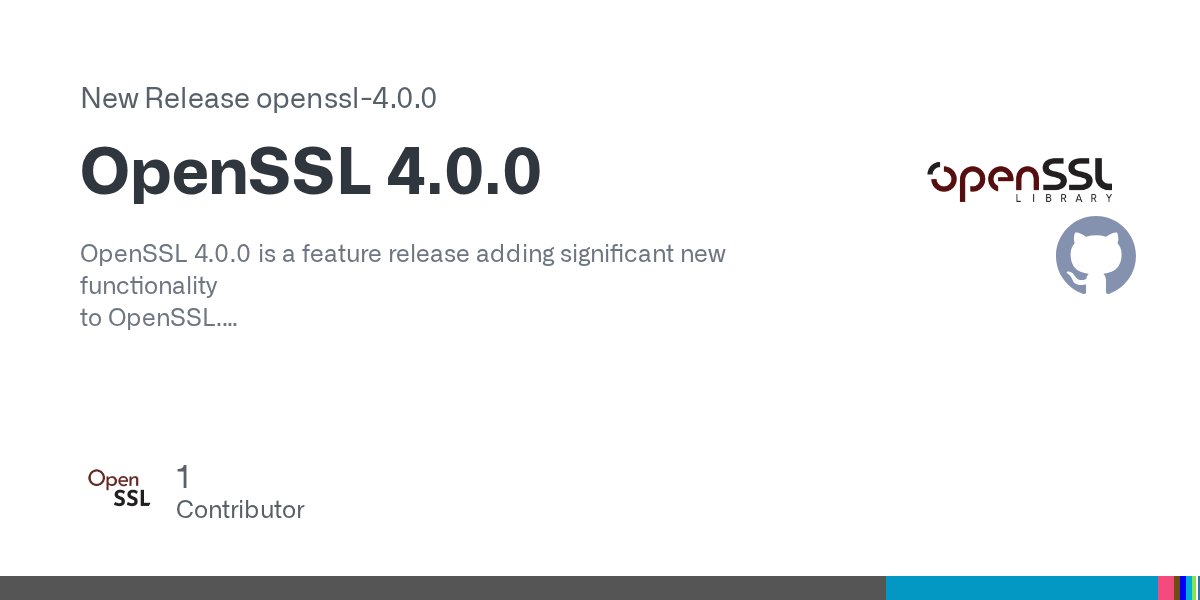

Megjelent az OpenSSL 4.0.0, a széles körben használt kriptográfiai és TLS library új funkciókat hozó frissítéseként. Ez a verzió új protokollképességeket, API-változásokat, valamint a régóta várt örökölt kód eltávolítását hozza.
Az OpenSSL 4.0 egyik legfontosabb újdonsága az Encrypted Client Hello (ECH) támogatása. A kiadás emellett cSHAKE-támogatást, az RFC 8998-ból származó, SM2-höz kapcsolódó új TLS- és aláírási funkciókat, SNMP KDF és SRTP KDF támogatást, „ML-DSA-MU” digest algoritmus támogatást, valamint TLS 1.2 esetén egyeztetett FFDHE kulcscserét is tartalmaz.
