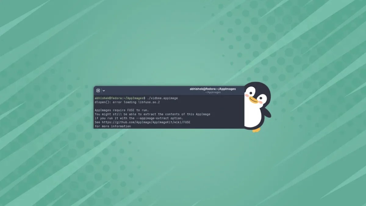

Az első gondolatom az volt, hogy megnyitom a terminált, belépek abba a könyvtárba, ahol az alkalmazás AppImage fájlja van, és elindítom, mintha egy bash fájl lenne. Igen, ez egy leGit módja annak, hogy terminálból futtass AppImage fájlokat.
Amikor ezt megtettem, ezt írta ki: „A AppImage fájlok futtatásához FUSE kell”.
abhishek@Fedora:~/AppImages$ ./vidbee.AppImage
dlopen(): error loading libfuse.so.2
AppImages require FUSE to run.
You might still be able to extract the contents of this AppImage
if you run it with the --AppImage-extract option.
See https://github.com/AppImage/AppImageKit/wiki/FUSE
for more information
Nálam a kulcs ez a sor volt:
Hiányzott a libfuse 2-es verziója. Nekem az vált be, hogy telepítettem a fuse2 lib csomagot és a dev csomagot. Ha nálad is ez a hiba jelentkezik, ezt kell tenned.
