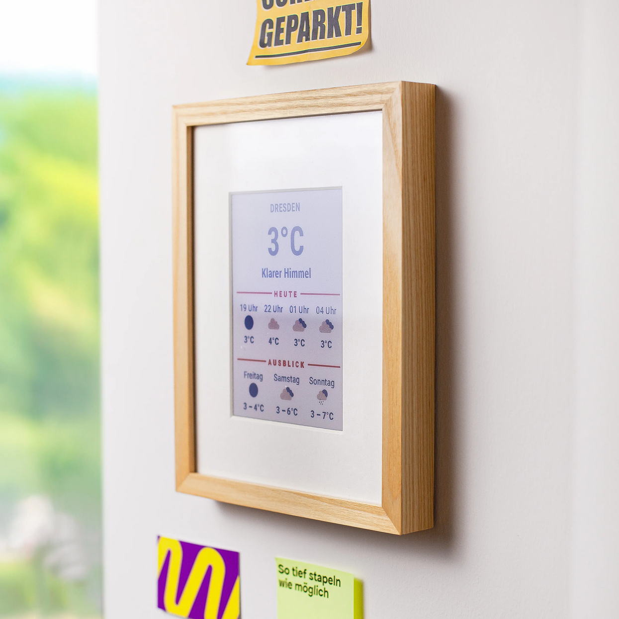

Az e-papír technológia az elmúlt években egyre szélesebb körben terjedt el, különösen az e-könyv-olvasók világában. Most azonban egy igazán különleges felhasználási formát mutatunk be: a Paper 7 nevű, nyílt forráskódú, 7 hüvelykes színes e-papír képkeretet, amelyet egy lelkes, kis fejlesztőcsapat alkotott meg Lipcsében, Németországban. A Paper 7 lelke egy 7 hüvelykes E-Ink Spectra 6 kijelző, amely a hagyományos képernyőktől eltérően nem bocsát ki fényt, hanem a nyomtatott lapokhoz hasonló módon veri vissza a környezeti fényt. Ez kíméli a szemet, nem vakít, és tökéletesen alkalmas műalkotások vagy családi fotók megjelenítésére. A Spectra 6 generáció különösen finom színárnyalatok és kontrasztok megjelenítésére képes, így a képek valóban „nyomtatott” hatásúak.
Az e-papír technológia, amelyet az E-Ink cég szabadalmaztatott a 2000-es évek elején, elektrofotikus elven működik. A képpontokban apró mikrokapszulák találhatók, amelyek töltésük szerint különböző színű részecskéket hoznak a felszínre. A Spectra 6 rendszer ezt továbbfejlesztve képes színes képek hosszú ideig történő megtartására anélkül, hogy energiát fogyasztana a képmegjelenítés során – az energia csak a kép frissítésekor szükséges.

A készülék Wi-Fi 6 és Bluetooth Low Energy kapcsolattal rendelkezik. A fotók, napi idézetek, időjárás-előrejelzések vagy akár teendőlisták telefonos alkalmazáson (Android és iOS) keresztül, vagy akár közvetlenül böngészőből is feltölthetők. Nincs felhőalapú kényszer, és nincs előfizetési díj – a tartalom teljes mértékben a felhasználó irányítása alatt marad.
A Paper 7 négy AAA elemmel akár hat hónapig is működik, ha naponta egyszer frissítjük a kijelzett képet. Természetesen van USB-C csatlakozó is, ha folyamatos tápellátást szeretnénk biztosítani.
A keret valódi kőrisfából készül, amely három színben érhető el: natúr, fekete és fehér. Mérete 26×20 cm (kb. 10×8 hüvelyk), így a legtöbb otthoni vagy irodai környezetbe illeszkedik, és esztétikus kiegészítője lehet a belső térnek. A Paper 7 jelenleg előrendelhető 189 euróért (a későbbi 199 eurós ár helyett) ingyenes szállítással, amelynek megkezdése a hónap során várható.
