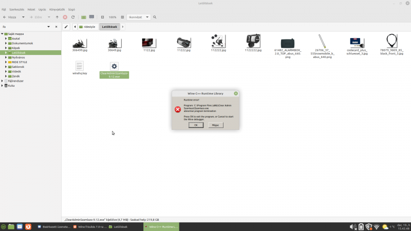

Elindítottam egy .exe fájlt, szépen a telepítő végig is futott viszont a végén amikor elindítottam volna a programot akkor ez a hibaüzenet jelent meg, ebben tudtok segtíeni kérlek?
Winehq-stable nem elérhető
#7 Ne az egész képernyőt mentsd mert hiába mentettem le a képet és nagyítottam, alig olvasható a kis hibaüzenet ablak.
Valami hiánya van, nevezetesen a C++ runtime. viszont arra készülj fel hogy ha mindent meg is adsz neki, nem Windows, azaz lesznek szép számmal Windows szoftverek amik vagy nem is települnek mert hibával elszáll a telepítő, vagy a futtatásnál megakad mint nálad.
Nem minden fut így.
Jó lenne tudni pontosan mi hiányzik neki, a Visual C++ lesz a hunyó csak abból van kismillió, kéne tudni hogy a telepített szoftverednek melyik kell. Ha megvan,
Winetricks telepít és azzal fel lehet pakolni a hiányzó librarykat.

Winetriks-el nekem csak ezek vannak telepítve: d3dx9; vcrun6; vb6run
Winetriks letöltése (terminálba):
cd "${HOME}/Letöltések"
wget  https://raw.githubusercontent.com/Winetricks/winetricks/master/src/winetricks
chmod +x winetricks
Én a letöltések mappából be szoktam másolni a Wine mappába, ahol mindig elérem.
Futtatni kell, majd:
Select the default wineprefix /OK
Install a Windows DLL or component /OK
A feljövő listában megkeresni a fentebb írt modulokat, mind háromhoz pipa,, majd OK...
Eztán újra próbálni a számlázó program telepítőt
