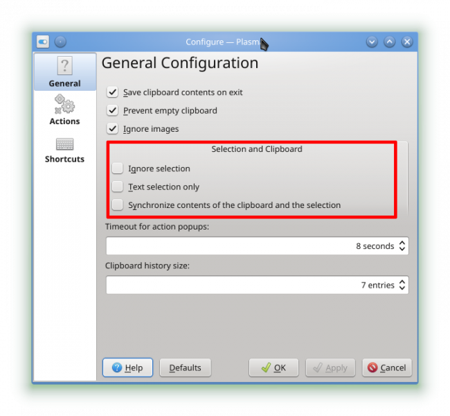

Az előző Manjaroba a vágólap teljesen normálisan működött, ez a mostani meg mindent rögzít, olyanokat is amiket én biztos hogy nem jelöltem ki másolásra.
De hogy sem egérrel nem jelöltem ki hogy cut vagy paste, sem ctrl-c-x nem lett nyomva az 1000%.
Mellékelek egy képet, egyszerűen nem értem mit, miért rögzít.
A mellékelt képen egyetlenegy sem az én művem.
Belenéztem a beállításaiba is de nem találok erre magyarázatot.

Klipper.
Rájöttem valamire.
Ha csak kijelölök, azt azonnal a vágólapra teszi.
Vagyis a sok 2-3 karakteres zagyvaság attól van a vágólapon hogy viszem az egeret pl. egy weblap felett, és hamarabb nyomom meg a bal gombot, minthogy megáll a kurzor, és ezt már kijelölésnek veszi.
Vagyis nem kell kijelölni ÉS még jobb gomb-másolás, vagy ctrl-v. Erről nem tudom hogyan lehetne leszoktatni, a beállításaiba nincs erre vonakozó lehetőség.
Viszont a többi okoskodására rovábba sem találok magyarázatot, van amikor 20-30 karaktert másol és ennyit én biztos hogy nem jelölök ki véletlenül.
Vagyis. de, megvan! Nemegyszer amikor írok, itt vagy másik fórumon, elrontok fél mondatokat és kjelölöm, majd a delete gombal törlöm.
De ő a kijelölést máris a vágólapra teszi. Vagyis ezt a csodás automatikát kéne valahogyan kikapcsolni.

A ClipIt vágólapkezelöt próbáltad már? Azzal semmi probléma.
Vágólap ( clipboard ) túlságosan okos
Beküldte SzzS -
Állítsd be a progrmban, hogy ne vegye figyelembe a kijelöléseket.
Beküldte 444tibi -
Ez volt a legelső, nincs pipa sehol. És nem reagál rá.

Beküldte SzzS -
Nem voltam egyértelmű és ez az én hibám.
Az "Ignore selection"-t ki kell pipálni.

Beküldte 444tibi -
Nem a Te hibád, én vagyok a tök, annyit tudok én is angolul hogy mi az az ignorálni. Ezt benéztem rendesen.

Utóirat, az egész amiből elindult, az egy pipa betétele a vágólapkezelő beállító ablakába.
Ez most megtörtént, kicsit egyszerűbb lett volna ezzel kezdenem de hát a kihívás....
Talán a "plasma-desktop"-ot
Beküldte kimarite -
A megoldás az Ignore selection beállítás bekapcsolása?
Igen, a Kijelölések figyelmen kívül hagyása, ide pipa be.
Külön köszönetem SzzS fórumtársnak, többször is megmutatta a helyes csapásirányt, és mindenkinek aki segíteni próbált.
