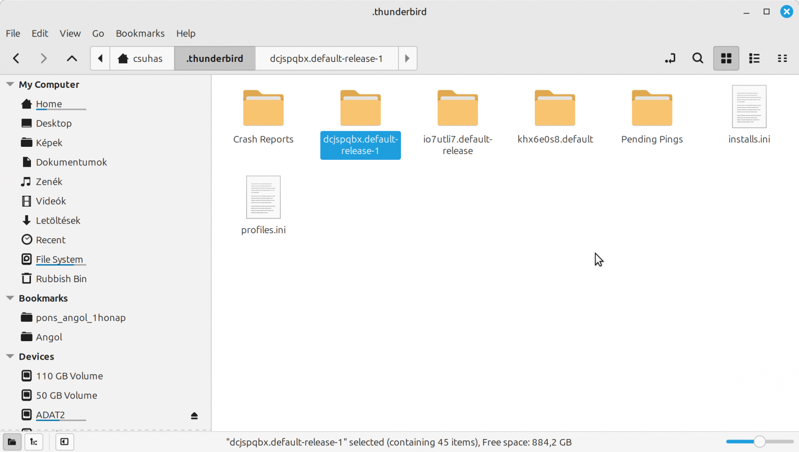

Lehet, hogy közeledünk. A tárolóból telepített és a kicsomagolt Thunderbirdet elindítva nézelődtem az Exportálás-Importálás környékén. Úgy néz ki, hogy a felhasználóm könyvtára alatt a .thunderbird könyvtárban külön beállítókönyvtárai vannak az egyes verzióknak.
Nálam a képernyőképen jelzett a kicsomagolté, ez 14 MB volt, a mellette lévő a tárolóból telepítetté, az 6 GB. Átmásoltam a 6 GB-ot a másik könyvtárba, elindítottam a kicsomagoltat és megjelent minden. Küldtem magamnak próbalevelet. Megérkezett.
Szóval szerintem az nem jó, ha a másik telepítésből másolod a .thunderbird könyvtárat, nem ott van a kutya elásva, hanem egy szinttel lejjebb.

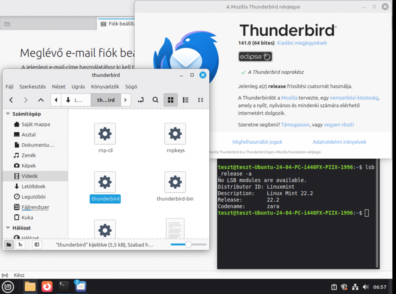

Ezt letöltöd, kicsomagolod, a benne lévő thunderbird állományra kettőt kattintasz és már fut is.
(Bár én azt gondolnám, hogy ezzel te tisztában vagy, de lehet, hogy tévedek.)
