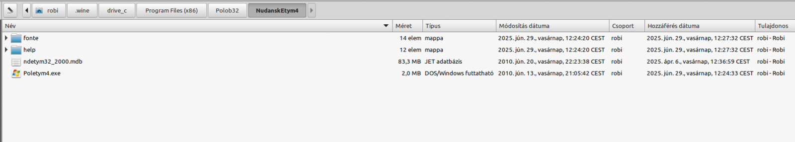

Nézd meg, hogy van-e a program könyvtárában *.mdb, *.db, vagy *.dat fájl. Vagy milyen fájlokat látsz?
Ezek alapján tudhatjuk, milyen adatbázis-kezelőt használ.

Felmásolom a Program file könytár képet,
Kép:
stray képe
