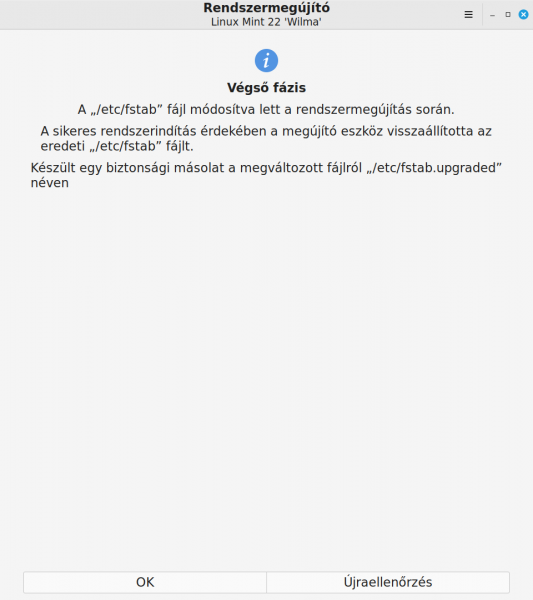

Beküldte Diós Kalács -
Sikerült az utolsó parancsodnak hála a Végső fázisban jutni de ezt írja ki:
Kellene aggódnom valami végett? Milyen teendőm van?
Beküldte csuhas32 -
Ez érdekes, én még ilyet nem láttam, de lehet, hogy csak tájékozatlan vagyok.
((Amúgy szerintem ez inkább csak egy tájékoztatóüzenet, mintsem vészes figyelmeztetés, szóval azért aggódni remélhetőleg túlzás. Ha minden rendben és bebootol a frissebb verziójú rendszer, akkor köszi a tájékoztatást, van pluszban egy /etc/fstab.upgraded fájl is a rendszeren, ami ebben az esetben senkit nem izgat.
Esetleg hasonlítsd össze az /etc/fstab és az /etc/fstab.upgraded fájl tartalmát, hogy megtudd, mi változott.

Ha ez a végső fázis azt jelenti, hogy ezzel kész, vége a verziófrissítésnek, akkor szerintem a rendszer újraindításakor ugrik a majom a vízbe, úgyhogy én nem gatyáznék most ezzel a tájékoztatóüzenettel.
Ott tartasz már? Ha igen, akkor izgulok, hogy mi lesz az első újraindításkor, sikerül-e? Remélem igen! (Ha mégsem, akkor az USB-n lévő telepítőről való bebootolással tisztában vagy, onnan lehet hibát elhárítani [előszedni ezt az fstab.upgraded fájlt...], de ismered az utolsó működő pontra visszaállítás menetét is a Timeshiftel...)
Kalandra fel!))
