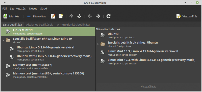

Beküldte lala -
https://ibb.co/bNf5Gb8
https://ibb.co/fdQ3bwg
https://ibb.co/1vgLFMY
https://ibb.co/XzJwkjd

lajos@lajos-Aspire-E5-772G:~$ head -20 /etc/default/grub

akkor melyik kernel verzióval indul a rendszer ?
uname -r

https://linuxmint.hu/blog/2019/05/grub-menu-szemelyre-szabasa-az-alapertelmezett-menupont-beallitasa

Egyszer már "megégettem" magam a Grub Customizer-el. Nagyon gyorsan leszoktam a használatáról.
https://linuxmint.hu/comment/29290#comment-29290

A Grub Customizerrel megoldottam az 5.3-as kernel betöltődését. Most már csak az SMPlayer hibáját kellene valahogyan megoldani, különben rendszervisszaállítás lesz.
Rendszerindító-hiba
Beküldte Hosszú Lajos -
Visszaállítottam a rendszert, most már minden OK - a rendszerbetöltés is és az SMPlayer is (ez utóbbi törlése, újratelepítése sem hozott eredményt előtte).
